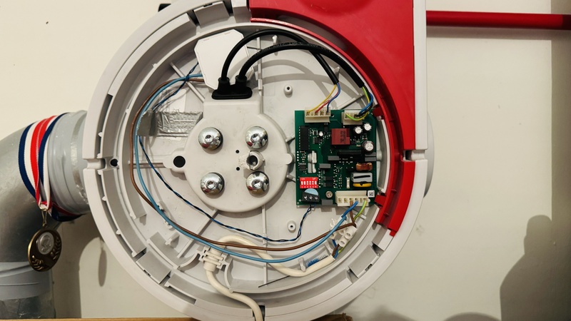

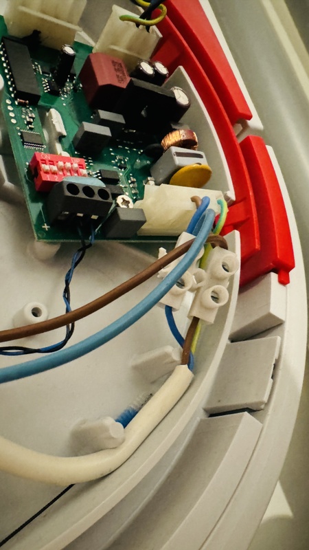

Toen wij in ons nieuwbouw huis introkken wilde ik de MV ook automatisch schakelen, initieel obv een luchtvochtigheid sensor in de badkamer ,want Ik vond de handzender te duur :-)
inmiddels een paar jaar verder, HomeAssistant geinstalleerd, luchtvochtigheid sensor in de badkamer geplaatst, MV geschakeld met een 10V dimmer welke draadloos via Zigbee werkt met HomeAssistant.
Nu schakeld de MV in op een bepaalde stand als de luchtvochtigheid boven een bepaald niveau komt, en schakeld ook weer uit als de luchtvochtigheid weer acceptabel is.
CO2 sensoren in huis geplaatst, ook deze schakelend de MV. zelfs de deur sensor in het toilet schakeld de MV zodat vieze geurtjes sneller worden afgevoerd door de MV.
Dit geintje heeft me helaas, in de afgelopen jaren, wel meer gekost dan een paar tientjes die ik normaal kwijt zou zijn geweest voor enkel de handzender. Maar het heeft me ook veel gebracht.
ik kan nu veel flexibeler de MV schakelen nagelang wat er aan de hand is in ons huis.
NOTE! ik heb wel de ComfoFan RF zender moeten verwijderen, dus deze wordt niet meer geschakeld via de de meegeleverde CO2 melder in de woonkamer/keuken.
