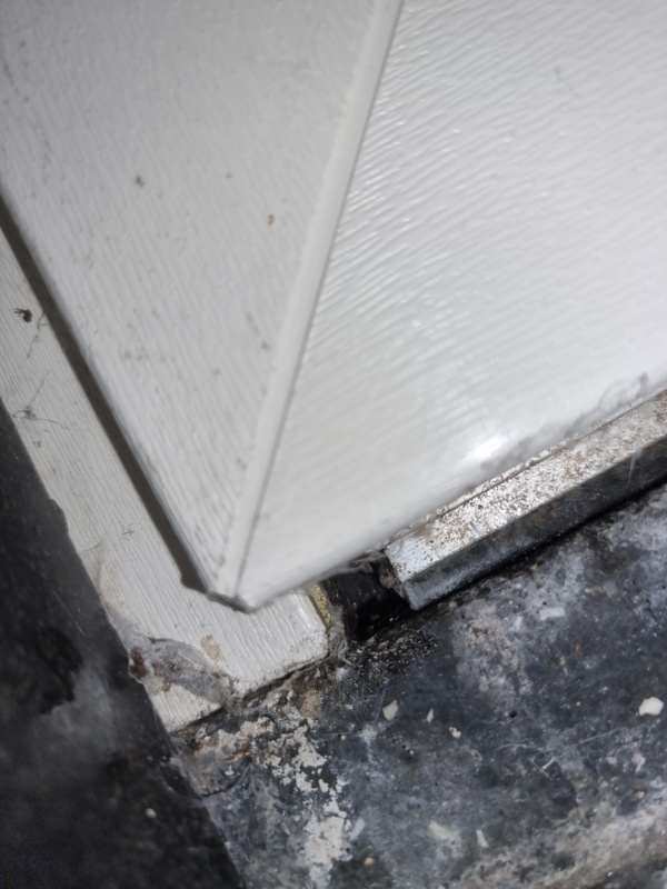

Bij ons in de hal is het erg koud en het viel me op dat in de hoeken aan de onderkant van de voordeur ik tocht voel.
De voordeur is van kunststof en heeft een ingebouwde valdorpel. Hoort er nog tocht langs de valdorpel af te kunnen komen (in de hoeken dus)? Ik neem aan van niet... moet ik de valdorpel misschien vervangen (heb namelijk ook wel eens gemerkt dat de deur soms klemt aan de onderkant en ik vermoed nu dat de valdorpel gewoon kapot is o.i.d.)?
Hebben jullie tips om dit op te lossen?

Helemaal dicht is het met een valdorpel eigenlijk nooit. Mede daarom heeft kunststof meestal een rubber rondom de deur. (tegenwoordig ook vaak in hout trouwens.)

De brievenbus in de voordeur is ook vaak de dader, de meeste sluiten niet goed, er zijn wel luchtdichte brievenbussen op de markt.
Meeste mensen hangen een gordijn bij de voordeur.

Zit er een drie punts sluiting in de deur? Sluit de onderste pin wel goed aan? Wellicht moet je die stellen zodat er meer druk op de onderkant staat.

Hier zelfde probleem met een valdorpel. Aan de ene kant sluit ie wel goed, aan de andere kant niet. Heb er helaas nog geen goede oplossing voor.
Maar, die van ons kun je afstellen met een kleine schroevendraaier aan de scharnierkant. Misschien kun je daar iets mee?

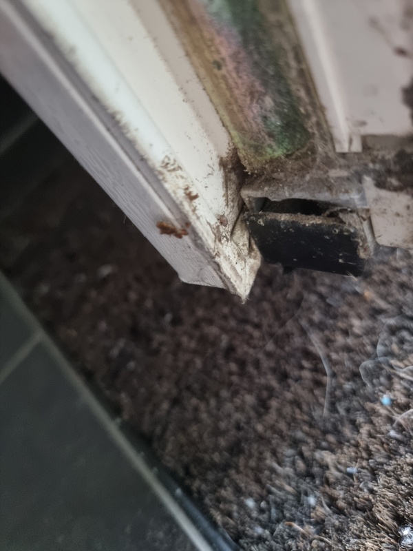

Als ik een foto in de hoeken van de deur maak zie ik inderdaad een ruimte naast de valdorpel aan beide kanten. Ik neem aan dat de tocht hier ook door komt. Kan ik daar nog wat aan doen? Extra rubber ofzo?

Blasterxp schreef op dinsdag 2 januari 2024 @ 13:28:
Er zit een drie punts sluiting in ja, voor zo ver ik kan zien sluit deze wel goed. Of hoe kan ik het beste controleren of het wel goed aan sluit?
twain4me schreef op dinsdag 2 januari 2024 @ 13:23:
Er zit inderdaad een rubber aan de rand van de deur. Hoe weet ik of deze aan vervanging toe is?
(Let niet op de spinnenwebben op de foto :) )

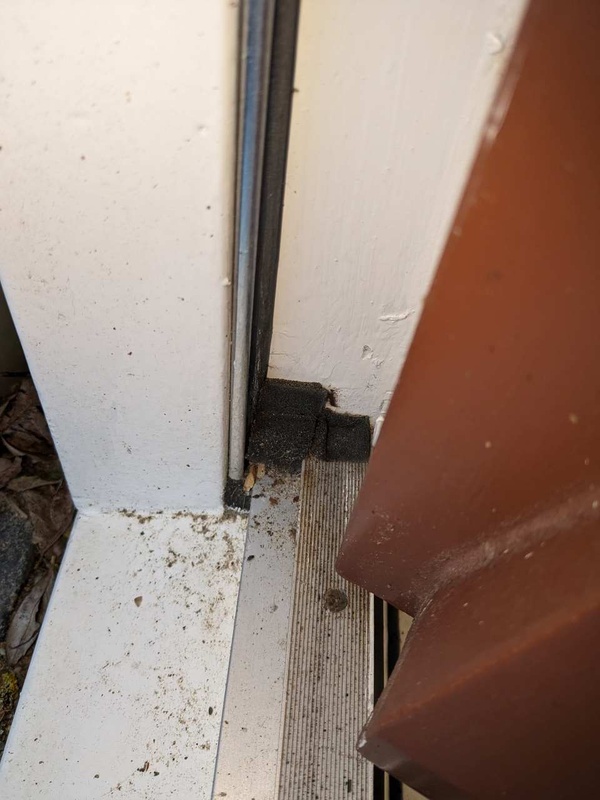

Hier precies dezelfde situatie. Ik heb aan de kozijnkant in de hoeken tochtband geplakt waar de deur in valt. Zo ongeveer waar bij jou het rubber zit.
Kost maar een paar euro, werkt prima en valt niemand op :)

Leon T schreef op dinsdag 2 januari 2024 @ 17:30:
Bedankt, ik zal dat ook maar eens proberen.
Zou je wellicht nog iets meer kunnen uitleggen waar je de tochtband dan precies hebt geplakt? En wat voor een soort tochtband?

Ja hoor. Dit is een voorbeeld van de Gamma, maar elke bouwmarkt zal wel iets vergelijkbaars hebben: https://www.gamma.nl/asso...3-meter-2-stuks/p/B555383
Dit heb ik aan de zijkant geplakt zodat als de deur gesloten is het het gat van buiten af afdicht. Het spul is elastisch, dus ik heb het iets groter afgeknipt dan strict noodzakelijk - zo sluit het nog beter af.
