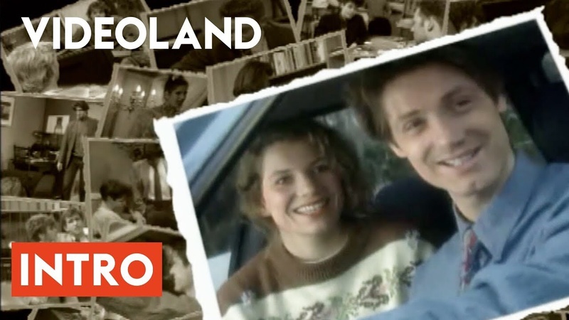

Ik ben op zoek naar een manier om een diashow te maken in GTST intro-stijl. Met al die foto's die via het midden langs vliegen. Wel met met eigen foto's uiteraard. Kent iemand een programma waar ik gemakkelijk foto's kan uploaden en iets kan kiezen wat lijkt op deze intro?
Ik heb Canva al geprobeerd, maar das een stuk minder gemakkelijk dan gedacht. En heb overal Pro voor nodig. Windows lijkt alleen maar saaie diashows te hebben...
Mijn zwager (met syndroom van down) heeft het er al maanden over dat hij een bewerkte versie van de GTST intro graag op zijn 40e verjaardag wil tonen op een groot scherm. En hij kan aan niets anders meer denken. Ik ben bang dat als we dit weglaten van zijn feest, het voor hem niet geslaagd is :+
Afbeeldingslocatie: https://tweakers.net/i/URoSKGJF8kqjIYNGt60wbTMV3yQ=/800x/filters:strip_icc():strip_exif()/f/image/AE9KIgc2hv7P0rmmyUrfy5VT.jpg?f=fotoalbum_large

Dit kan je prima realiseren binnen Powerpoint met animaties:
1. Voeg een foto toe (leuke style kan je er ook nog aangeven)
2. Voeg als eerste animatie "Turns" toe
3. Voeg als tweede animatie "Grow/Shrink" toe
De animatie "Custom Path" geeft je iets meer vrijheid (dubbelklikken om te completen).
Ik denk dat je op deze manier een heel eind gaat komen.. de animaties kan je namelijk ook nog fine-tunen in de eigenschappen daarvan. Succes! ;)

Ik denk dat deze intro is gemaakt met een pakket als Adobe After Effects, of Media Composer van Avid, of Final Cut op de Apple.
Om dit te maken, zul je m.i. meer moeten denken aan een video montage pakket zoals Da Vinci Resolve (gratis) en daar met behulp van keyframes de foto's laten bewegen.

Falcon schreef op vrijdag 5 januari 2024 @ 14:55:
Woahhh het was even zoeken naar deze opties maar perfect!

Falcon schreef op vrijdag 5 januari 2024 @ 15:13:
Je kunt ook video's doen, net als bij GTST.. maar als je die wil laten afspelen tijdens de "Custom Path" moet je onderstaande even doorlezen:
https://answers.microsoft...28-4b77-9fdc-cc6afbb2e304
Vraag gerust anders even via DM of tag.
Ha lief, maar zoveel video's hebben we niet ;) Lijkt wel alsof elke foto maar 1 animatie aankan. Kan niet verschillende combineren
*Oh toch wel!
