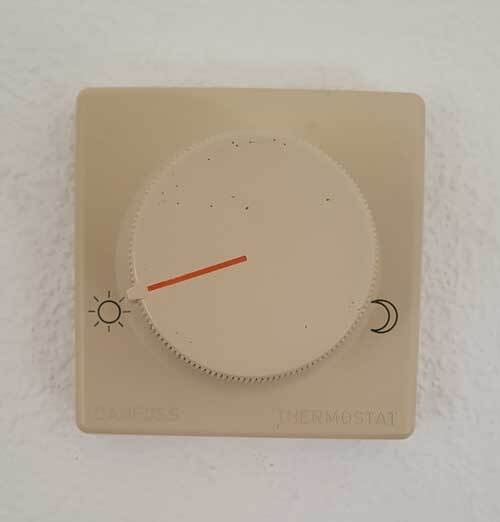

Ons nieuwe huis heeft stadsverwarming. Op iedere radiator zit een thermostaatkraan en in de woonkamer hangt deze Danfoss thermostaat. Ik weet niet zo goed wat ik daarmee aanmoet. Er zit geen schaalverdeling op. Ik kan nergens een handleiding vinden, zelfs geen afbeelding van eenzelfde thermostaat.
Ik gebruik hem nu alleen om 's nachts en bij afwezigheid de hele verwarming aan (zon) en uit (maan) te zetten. Wat gebeurt er als ik hem bijvoorbeeld halverwege zet?
Afbeeldingslocatie: https://tweakers.net/i/RfkzDhWTnyXNwnCOmh3kpDSUDY0=/full-fit-in/4920x3264/filters:max_bytes(3145728):no_upscale():strip_icc():fill(white):strip_exif()/f/image/dk4VZeVOa36zqDbvzvhs5DrH.jpg?f=user_large

Die regelt een klep in de meterkast en daarmee kan je de temperatuur regelen.
In de meterkast zal ergens een afsluiter zitten met een zilver draadje.
Het is eigenlijk gewoon een thermostaatknop met een voeler op afstand.
Als je geluk hebt loopt de draad in een buis en kan je relatief makkelijk hier een gewone (klok) thermostaat monteren, er moet dan wel een 2-wegklep geplaatst worden.

Aangezien we de watertemperatuur niet zelf kunnen regelen, wordt dus alleen de aanvoer van het hete water open en dicht gezet. Is het zinvol (aka zuinig) om daar mee te spelen? Je verlengt/verkort dan toch alleen de opwarmtijd van de ruimtes?

Ja, je kan de knop bijvoorbeeld in het midden zetten en kijken welke temperatuur het wordt.
Als je dan weg gaat of naar bed zet je hem op het maantje. Een beetje zoeken wat de meest behaaglijke stand is.
Erg nauwkeurig zijn deze voelers over het algemeen niet.
Voor meer comfort en een betere regeling zou ik een thermostaat (laten) plaatsen.
