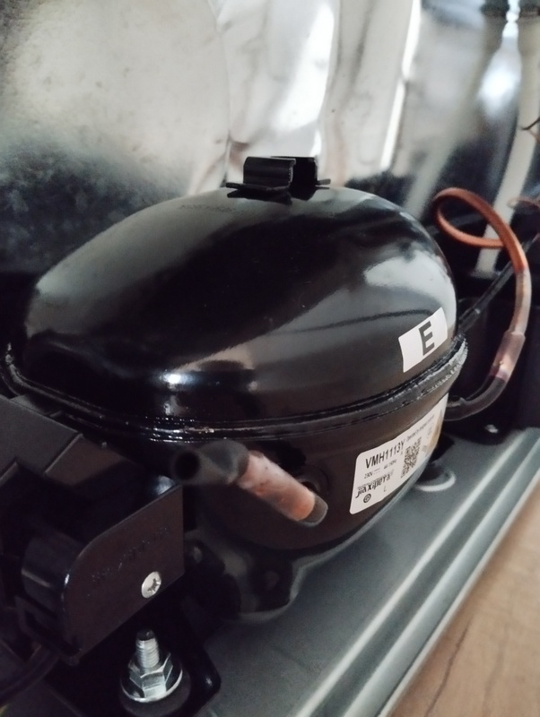

Mijn vraag
Ik heb sinds een dag een Amerikaanse koelkast van Exquisit. Wanneer de koelkast aan slaat komt er een enorm hoge pieptoon van achter de koelkast weg. Ik weet bijna zeker dat dit de compressor is. We worden gek van de hoge piep. Tips of trucs hoe we de piep weg kunnen krijgen?
Afbeeldingslocatie: https://tweakers.net/i/XfBAiTRFby0Po9e0f1JJVyi9s3M=/x800/filters:strip_icc():strip_exif()/f/image/RRBYJMSAYaSv99NzF8Yocw2w.jpg?f=fotoalbum_large
Afbeeldingslocatie: https://tweakers.net/i/1WXOmyvNK6DF1vQrSxnczPuABE4=/x800/filters:strip_icc():strip_exif()/f/image/BoAaldsMLlaA7tCS4IcNL302.jpg?f=fotoalbum_large
Afbeeldingslocatie: https://tweakers.net/i/Q-jxsDqBuHrKd0e9AsJfPcKU1U0=/800x/filters:strip_icc():strip_exif()/f/image/lkZcN7Xqzjck41xCEc8IAcPr.jpg?f=fotoalbum_large
aan en uit gezet, afspraak met een service monteur
  • nodri2000
  • Laatst online: 22-10 11:16
Ben bang dat het je capillair is. Het koudemiddel moet zich door de capillair werken om in de verdamper te komen. Helaas kan dit wel eens gepaard gaan met een hoge piep.
De koelkast wordt verder wel koud?
