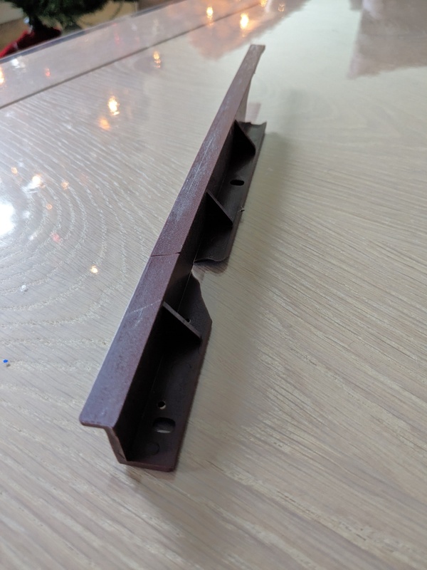

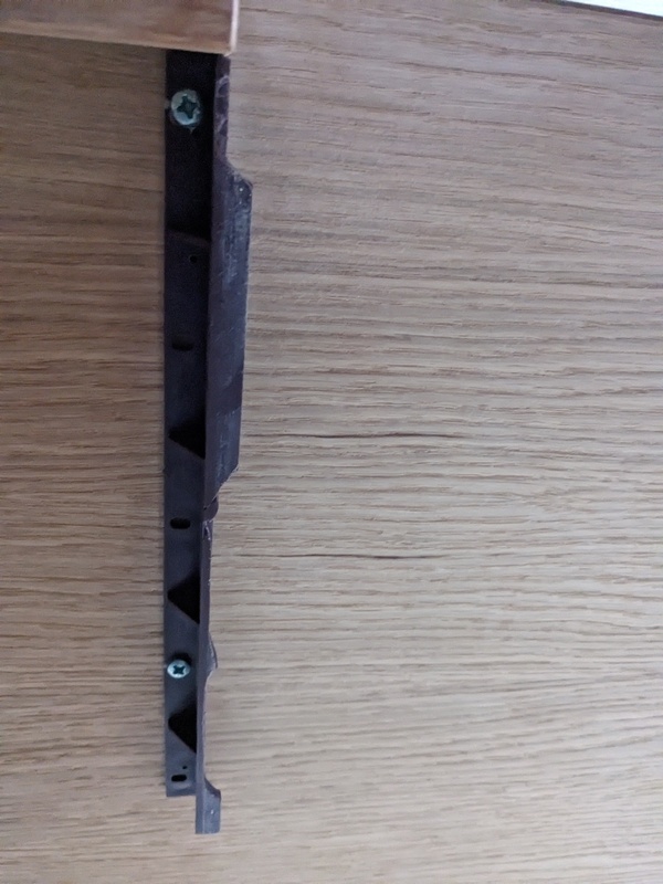

De "ladegeleider" van de salontafel is kapot gegaan. Iemand liep er tegenaan toen het laatje net open stond...
Het lijkt hier om een simpele z-profiel kunststof geleider lijkt te gaan. Ik probeer een vervangend onderdeel te vinden, maar als ik zoek dan vind ik alleen maar aluminium kogel- of rolgeleiders. Iemand enig idee hoe dit onderdeel heet en/of waar ik dit onderdeel zou kunnen kopen?
Voor afmetingen, zie foto's. Huidige lengte is 28 cm, maar deze kan maximaal 48 cm zijn (dat is de diepte van de lade).
Een salontafel :+
Gezocht op alle combinaties van "geleiderail", "ladegeleider", "la", "tafel", "kunststof", inclusief Engelse vertalingen. Het assortiment van diverse bouwwinkels bekeken. Ik vond alleen maar aluminium kogel- of rolgeleiders of een verkeerd type kunststof geleiders.

https://www.aluminiumopmaat.nl/aluminium-z-profielen.html
Zou kunststof laten voor wat het is, dat breekt nog wel een keer.

Als de zoektocht uiteindelijk nergens tot leidt kan je altijd op Marktplaats een advertentie plaatsen dat iemand het modelleert en 3D print voor je.

Stukje ijzerplaat 2x buigen lijkt me steviger dan 3D printen.

balkje links en balkje rechts onder de tafel en dan een laderails er opschroeven.
https://www.karwei.nl/ass...50-mm-max-15-kg/p/B140278

https://snelmetaal.nl/pro...LTgVYzVAMd-gaAnsEEALw_wcB
Hier eentje met maat 15x20x15. Komt het dichtst in de buurt van de maat die je nodig hebt. Hoewel het wel 20 euro is als je beide kanten wil vervangen.
Je kan ook nog een goede twee component lijm proberen, ligt eraan hoe erg het gebroken is.

Bedankt voor de reacties! Aangezien het origineel niet te vinden lijkt te zijn, ga ik met de bovenstaande tips aan de slag. Een aluminium z-profiel lijkt me de meest eenvoudige oplossing. Een ladegeleider is een erg mooie oplossing, maar niet eenvoudig te monteren (zou ingefreesd moeten worden in de lade). Nogmaals bedankt iedereen!

Valt mee, je kunt hem er gewoon tegenaan schroeven, en aan de balkjes vast zetten voordat je de balkjes onder de tafel schroeft.
Pak dan meteen geleiders die helemaal uit kunnen schuiven, stukken makkelijker over een tafel...

Een geleider past niet in de huidige sleuf. Zonder frezen moet deze dus op de zijkant van de lade worden gemonteerd. Daar is echter niet genoeg ruimte voor zodat de lade nog open kan. Het frontje/voorkant van de lade heeft namelijk geen overlap met de zijkanten.
Zie: (wat je rechts ziet is de voorkant)
