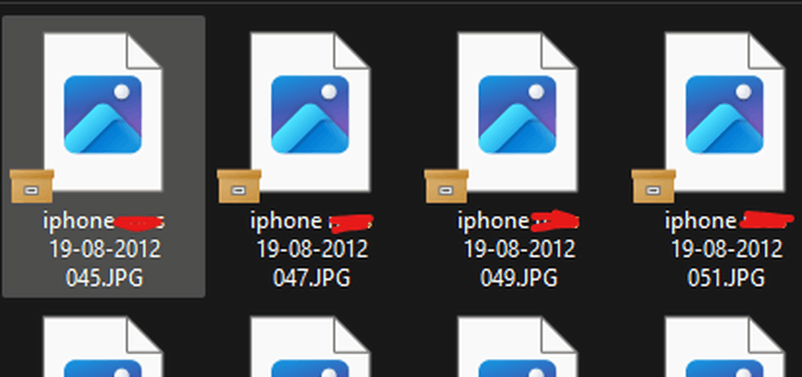

  • Ik heb de SSD uit de oude laptop gehaald in de hoop hier nog een grote hoeveelheid van data vanaf te kunnen halen (de oude laptop kan niet meer aan i.v.m. lege batterij en kapotte adapter, dus vandaar de SSD eruit)
  • Middels een USB-SATA kabel aangesloten en na de melding 'toegang geweigerd' alsnog via Administrator de machtiging kunnen wijzigen
  • Op deze schijf lijkt een groot deel van de bestanden nog aanwezig. Lijkt…
  • De gehele structuur is aanwezig, inclusief de bestanden. Echter hebben de bestanden geen thumbnail en een bijzonder icoon:
  • Afbeeldingslocatie: https://tweakers.net/i/G6V8CbPiLJUqke7eKVC5kAjtkkw=/full-fit-in/4000x4000/filters:no_upscale():fill(white):strip_exif()/f/image/xqw25cV645MZoEB1XSNG8BlL.png?f=user_large

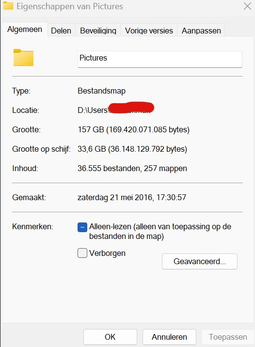

  • Ik denk dat het te maken heeft met Synology Drive en dat dit allemaal bestanden zijn die eigenlijk nog op de Synology staan en niet waren gedownload naar de computer (en daarmee bestanden die dus nu niet meer bereikbaar zijn )
  • De map Pictures bevat volgens de eigenschappen 157 GB aan data, waarvan 33,6 GB op schijf… Zou het kunnen dat de data toch nog op de schijf staat of is het enkel een 'reservering' voor wanneer het bestand werkelijk gedownload zou moeten worden?
  • Afbeeldingslocatie: https://tweakers.net/i/rfQHiDph2Z5HTZ9kGfDRPNoDnuY=/full-fit-in/4000x4000/filters:no_upscale():fill(white):strip_exif()/f/image/2xOz8CgScRfkIrp0Ej2nbzVw.png?f=user_large
