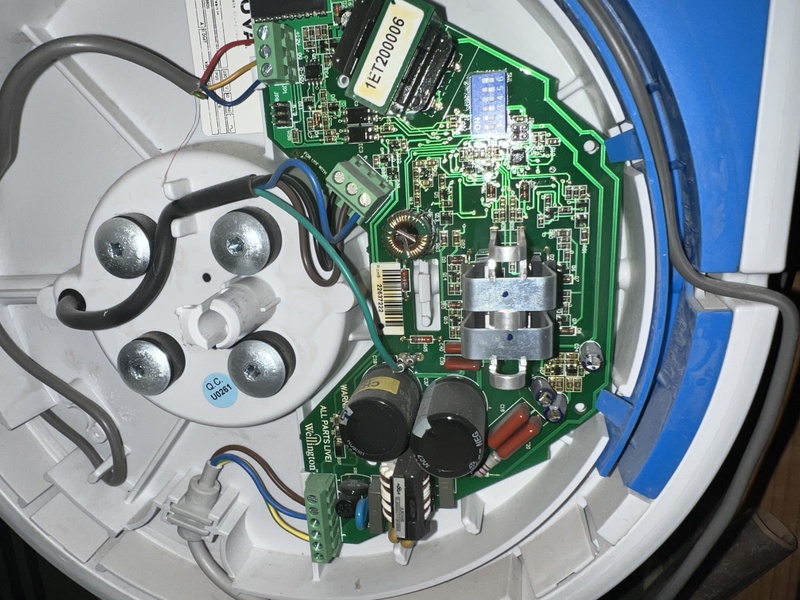

In mijn woning heb ik een mechanische ventilatie unit van Buva Boxstream+ welke ik middels een smart plug wil laten aan laten gaan als de luchtvochtigheid in de badkamer een bepaalde waarde overschrijdt. Dit werkt goed enkel slaat de mechanische installatie aan in de laagste stand. Is met door bijvoorbeeld draden door te lussen er voor te zorgen dat deze altijd in de hoogste stand ingeschakeld wordt?
Onderstaande foto geeft een weergave van de printplaat. Boven de draden die voorheen naar de 3 standen schakelaar liepen. Deze 3 standen schakelaar is niet meer aangesloten.

ja uiteraard, daar kun je die 3 draden van de 3-standenschakelaar voor gebruiken. probeer maar en lees de datasheet/handleiding. Daar staat het wel in beschreven.
die 3 standen schakelaar doet niets meer dan de draden onderling verbinden. Dat kun jij dus ook zelf permanent doen.
ik zou het overigens anders doen. Altijd in de lage stand laten draaien maar met de smart switch hem optoeren naar maximaal. Lijkt me beter voor de printplaat ipv telkens aan/uit.

Bedankt. En dan gewoon alle 3 de draden bij elkaar koppelen zou de maximale stand moeten zijn?

Meestal wel (bij die van mij wel) maar dat kan per apparaat verschillen. Staat in de datasheet/handleiding

Nee, niet bij elkaar knopen!
Deze ventilatie werkt met een 0 tot 10 volt signaal, als je de draden aan elkaar knoopt maak je kortsluiting.

Bedankt, net op tijd :-).
Is er een andere manier om deze op full speed te laten draaien?

Wat staat er in de handleiding?
Ik kan het wel voor je opzoeken maar is het natuurlijk handiger als jij als topicstarter dat al gedaan had.

Ik heb de handleiding al doorgenomen maar daar wordt niks gesproken over het doorlussen om de hoogste stand te bereiken.

Klopt deze werkt niet met een klassieke (analoge) 3 standen schakelaar maar via een 0-10v signaal.

Oké bedankt, dan ga ik denk ik toch de schakelaar die voorheen in de keuken zat, boven op zolder naast de unit plaatsen en zet ik hem handmatig op de hoogste stand.
