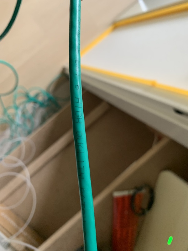

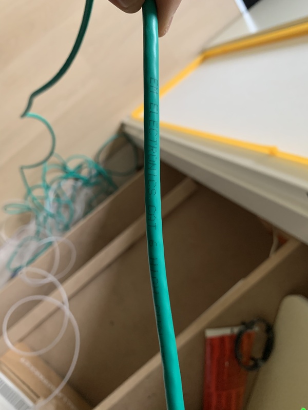

Maak eens een foto van de informatie die op de mantel staat van de kabel.

dewiss1993 schreef op zondag 31 december 2023 @ 11:00:
Afbeeldingslocatie: https://tweakers.net/i/ZsvJp-CPuQi4XOh-8fb1O2iLvvI=/x800/filters:strip_icc():strip_exif()/f/image/tC2n8YkNplIWGk7TN2oqNhbv.jpg?f=fotoalbum_large
Afbeeldingslocatie: https://tweakers.net/i/ZhbD-E1egX0aekGSAcaiaiJRdxU=/x800/filters:strip_icc():strip_exif()/f/image/83JLYi7HhbnkFuhVMT9ReJaI.jpg?f=fotoalbum_large
Afbeeldingslocatie: https://tweakers.net/i/Wh_yfPpd92xfkYrdvWlzXLzvPM8=/x800/filters:strip_icc():strip_exif()/f/image/PT8mWWGf5QcovptJgcYLdcyX.jpg?f=fotoalbum_large
Afbeeldingslocatie: https://tweakers.net/i/lw66Oks-pHItNu0L4hmeSgDzv8I=/x800/filters:strip_icc():strip_exif()/f/image/MdIrs2XcxnBbnzZIRjlqSeqe.jpg?f=fotoalbum_large

Dat is een pure koper patchkabel. Die Cca is gewoon de CPR norm is. Als je meer over deze norm wilt weten zoek je dit eens op. In België heb je klasse Eca dat je minimum moogt gebruiken maar dan mogen de kabels niet in bundel liggen. Voor in bundel te mogen liggen in België moeten de kabels minimum van klasse Cca zijn. Voor Nederland weet ik niet hoe de regels zijn maar de regels zijn bijna overal hetzelfde in heel Europa omdat het een Europese norm is.
