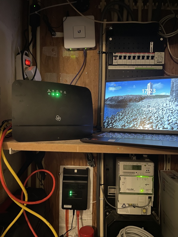

Ik heb vanmiddag de meterkast opgeruimd. Beetje oude rommel er uit, kabeltjes vast maken je kent het wel.
Ook wat stekkers moeten uitpluggen, en weer ingeplugd.
Daarna gecheckt of alles nog werkte, maar helaas geen internet meer.
Opstelling:
- ftth van KPN
- Pon van KPN
- Unifi USG
- Diverse switches, ook van unifi
- 2 APs ook van unifi
De pon gaat dus direct met ethernet naar USG wan poort. Instellen: kpn/kpn op vlan 6
Dit heeft altijd gewerkt.
Wat ik vervolgens heb gedaan:
Herstart van USG
Herstart van de PON
Beide werkte niet, dus heb ik mijn oude KPN modem (KPN BOX 12) afgestoft en aangesloten.
Omdat ik het probleem aan het isoleren ben, heb ik dus alleen de box en ethernet naar een laptop.
Ik kan inloggen (na een modem reset) ethernet lampjes tussen de laptop en model branden wel.
Maar nog steeds geen internet.
Vervolgens heb ik de KPN tool gebruikt: https://www.kpn.com/servi...icetool-geen-internet.htm
Maar de gevolgde stappen helpen niet, (is ook alleen maar reset dingetjes).
Wat mijn verder opvalt, er branden geen lampjes op de ethernet connector van de PON of Wan port van de USG of KPN box 12.
Iemand een idee wat ik nog kan proberen?

Heb je de spanning van de ONT (het glasvezelkastje) eraf gehad? Er is een serie Genexis ONT's waar dan de LAN aansluiting niet meer werkt. De ONT zal als dit het geval is door een monteur vervangen moeten worden.

Maak eens een paar foto's van de bekabeling en apparaten hoe het er nu uit ziet in de meterkast.

@Onbekend Ja, een plaatje zegt meer dan 202 woorden.
@ymoona
Je kast is mooi netjes want opgeruimd.. dus foto zou wel helpen.
Let wel op dat je geen wachtwoordstickers e.d. op de foto hebt
LAN / WAN verwisseld?

Afbeeldingslocatie: https://tweakers.net/i/iUx3N5H02IaB_dSO7rzcLkE0w74=/x800/filters:strip_icc():strip_exif()/f/image/SZZbBkPwwv342StS9wHdihgR.jpg?f=fotoalbum_large

@dirk 1964 omg. Hoe dan?
Ik denk niet dat ik de stroom van de pon af had voordat ging trouble shooten, daarna natuurlijk meerder malen.
Op de foto zie je de pon met twee lampjes. En de kpn box 12 met twee lampjes en de linker knippert.
Zo juist drie kwartier met kpn service aan de lijn gehangen. Conclusie pon is stuk, dinsdag komt ie met post, ga tot die tijd maar een boek lezen. Leuk met twee jonge kinderen…

Dit is een bekend probleem met die NTU, netwerkpoortje gaat stuk als de NTU stroomloos is geweest. Als je in de buurt van Den Haag woont mag je er 1 ophalen.. anders KPN vragen om een nieuwe.
(wat Dirk overigens al opmerkte)
Ik durf wel met 100% zekerheid te zeggen dat dat het geval hier ook is, makkelijk te zien doordat de lampjes bij de netwerkpoort niet meer aan gaan.
