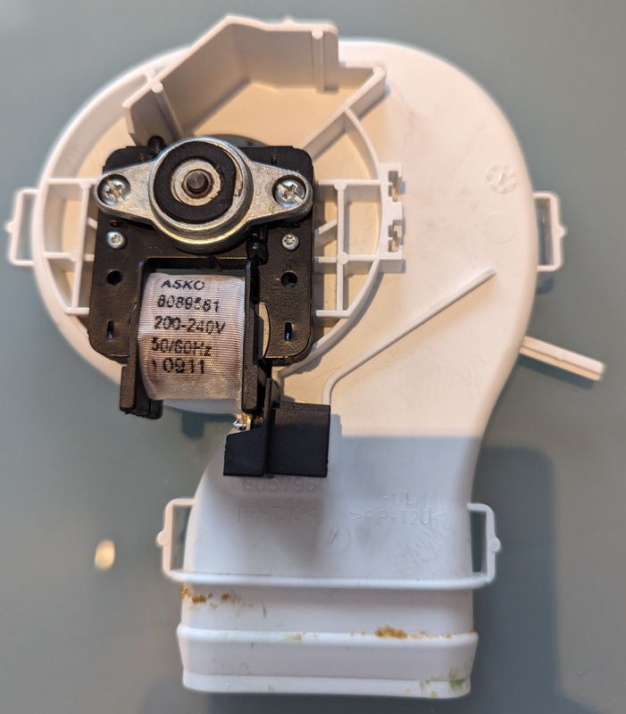

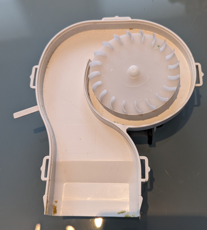

Beste Tweakers, dit onderdeel komt uit een vaatwasser.
Het is een fan die lucht in de vaatwasser blaast.
Probleem is dat deze een tikkend geluid maakt tijdens het draaien.
Ik heb dit onderdeel nergens kunnen vinden, behalve gebruikt op ebay ver weg, dus wil ik zelf proberen dit op te lossen.
Het lijkt me een simpel motortje aangedreven door een spoel.
Wie weet hoe dit werkt met de lagers? Ik had kogellagers verwacht, maar ik ken dit systeem niet.
Wat kan hier het probleem zijn? Is er iets dat ik hier nog aan kan vervangen? Heeft insmeren met kogellagervet zin?

Welk type en merk vaatwasser is het? En iets van typenummers op het onderdeel?
En dat is idd een heel simpel motortje, die gewoon rechtstreeks op 230V draait. Maar geen idee of je er los onderdelen van kan krijgen..
Invetten is natuurlijk te proberen, maar ik verwacht niet dat hij daarmee heel lang goed blijft lopen.

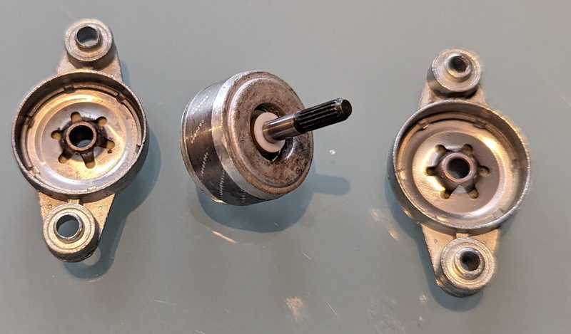

Wat voor 'tikkend' geluid?
Weet je zeker dat het niet de ventilator is die 'ergens' aanloopt, dat is denk ik waarschijnlijker.
Dit heet overigens een lagerbus, meestal is 1 kant messing, 1 kant staal.
Als er geen rare bramen op zitten of groeven in (de foto's zien er prima uit) en er is geen rare speling op kan je er weinig mee.
Een drupje naaimachineolie (of een andere dunne olie als ptfe of silicone) kan, maar dat was het wel.

Vaatwasser is een Pelgrim gvw993ony-p01
Dit zijn de type nummers van het onderdeel:
8089561
8057960
8057961
Wat betreft het tikkende geluid, lastig uit te leggen maar het is meer ratelend. Net alsof er een kabeltje tegen de fan aanzit. Maar dat lijkt helemaal vrij.
Ik kan 'm nu het allemaal los zit natuurlijk eens aansluiten op 230V en kijken waar het vandaan komt.

Gesinterde glijlagers.
Zit er ook speling op? Ventilator zit gewoon op dat asje geduwd?
Het lijkt ook een beetje ingevreten op die as, maar dat kan je op de foto natuurlijk niet echt goed zien. Voel je daar een randje oid?
Staat zo te zien voor de rest ook niets op het motortje? Ik zou gewoon zo'n motor proberen te zoeken, zal waarschijnlijk vrij universeel zijn.

Er zit geen speling op, en de ventilator zit inderdaad op de as gedrukt. Ook dat zit goed vast.
De as is ook nog helemaal goed, geen beschadiging te voelen.
