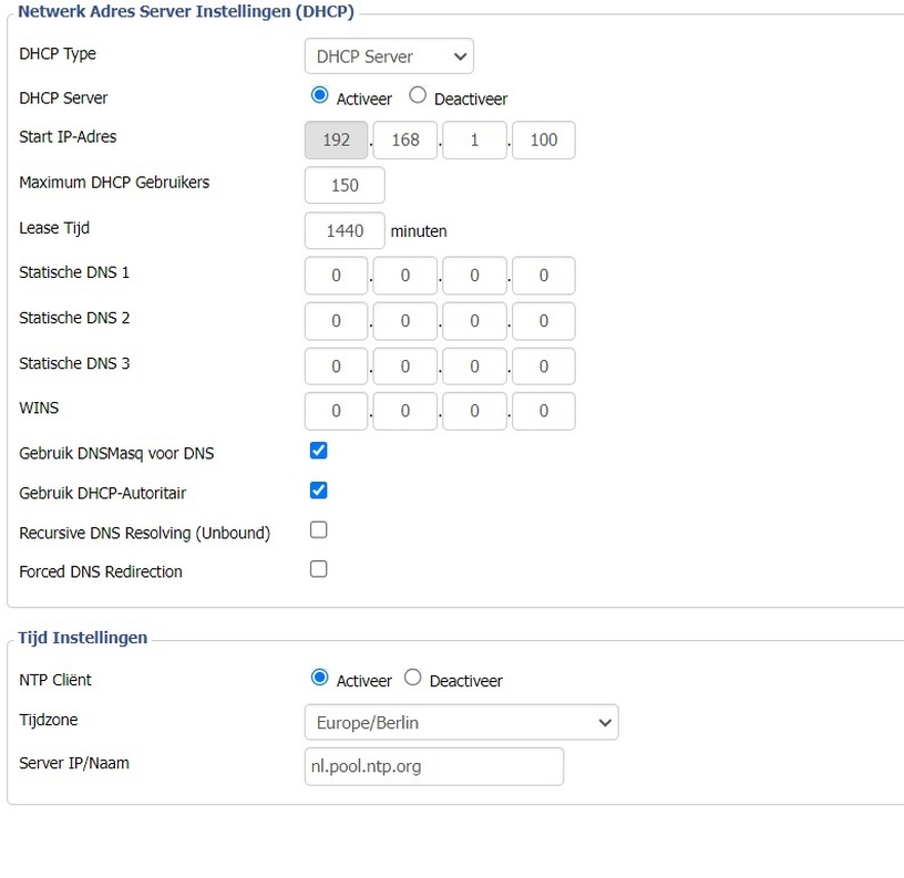

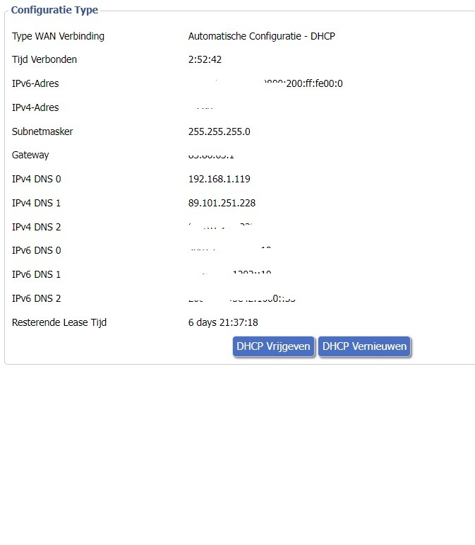

Goedemorgen! Ik heb een vraag over het instellen van Adguard home. Deze draait op een NUC met Home Assistant. Hier zijn verder geen problemen mee.
Mijn router is een R7000 geflasht met DD-WRT, wifi uit en daarachter 4 deco's in accespoint modus. Ook dit draait allemaal prima.

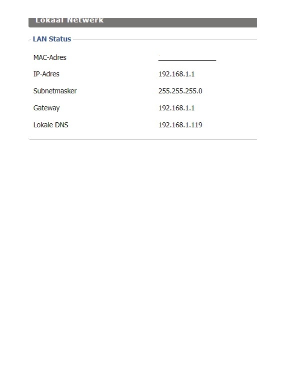

Nou wil ik de Adguard dns servers instellen op mijn router maar hij filtert maar de helft. Heb van alles geprobeerd maar krijg het niet voor elkaar. Local DNS is nu het ip adres van mijn hass installatie. Ook heb ik de DHCP dns al gewijzigd naar het ip adres van hass. Op de een of andere manier krijg ik het niet werken. Iemand tips.... 8)7

Als je al het DNS verkeer naar je Adguiard wil hebben (en dat wil je), dan moet je de Adguard als enige DNS server instellen bij de DHCP settings (dat is wat je clients configureert). Nadat je de instellingen hebt doorgevoerd, moet je je client het IP adres laten verversen (Wifi uit en aan doet hetzelfde). Dan zou het moeten werken.

Bedankt! Lokale dns zoals ik die heb ingevuld heeft daar dus niks mee te maken. Bij DCHP de statische dns invullen zou dus moeten voldoen. Geldt dit ook voor ipv6?

Lokale DNS is wat de router gebruikt. Als je Adguard ook via IPv6 beschikbaar maakt, dan kan je die ook toevoegen. Uiteindelijk wil je dat al je verkeer op de Adguard doos terecht komt.
Alternatief is om je router als DNS resolver voor je interne netwerk te gebruiken. Dan gaat alles door je router (en doet die de DNS requests doorsturen naar je Adguard doos). Enig nadeel is dat er maar een IP adres (of twee als je dual stack draait) zichtbaar wordt in de logging van Adguard.
