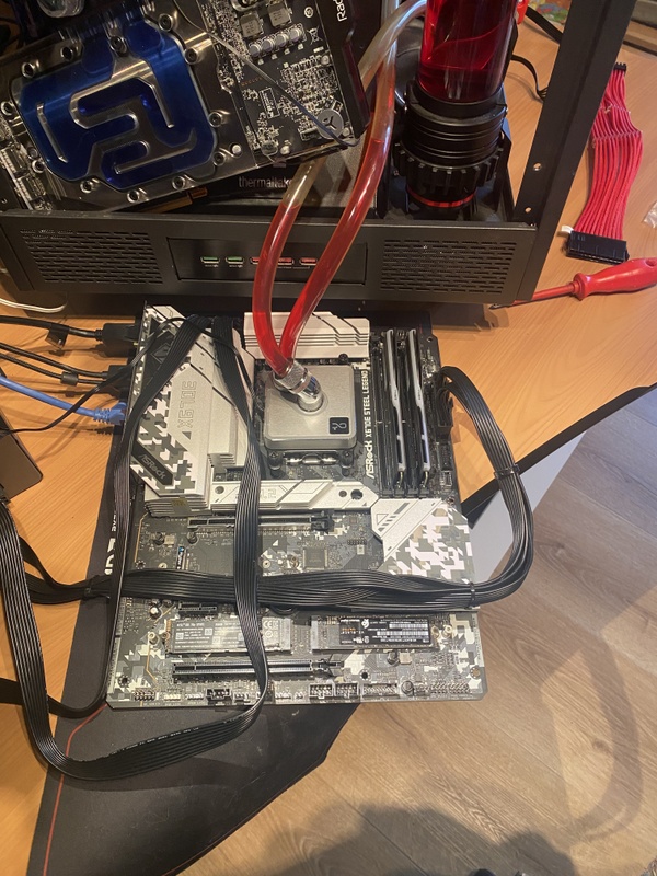

Afbeeldingslocatie: https://tweakers.net/i/PH0s0Tx8CgPXwnCaqtjbIC6PUhI=/x800/filters:strip_icc():strip_exif()/f/image/sCPy3N6WwHl2GqhvPkSf2C9e.jpg?f=fotoalbum_large
Wat een drama, maar nu wel iets verder gekomen.
Bij het opstarten lijkt het geheugen snel geinitialiseerd, het lampje (tweede van boven) van de CPU blijft nog heel even branden, en gaat daarna uit. Dus goed.
Ik heb de DP kabels in het MoBo gestoken, dan zou de iGPU het dus automatisch moeten oppakken???
Het monitorlampje van mijn Samsung 49" knippert normaliter als hij niet gebriukt wordt, maar ging nu continue branden. Lijkt alsof er iets gebeurt, alleen nog geen beeld.
Mijn conclusie tot nu toe: Er zit "muziek" in, dat wil zeggen: De controlelampjes doen nu precies de goede dingen. Tot nu toe LIJKT de PSU niet defect. (ik heb geen enkele usb poort of anderszins aangesloten)
Mijn feitelijk GraKa er nu op aansluiten is welhaast onmogelijk, daar zijn de Koelslangen echt te kort voor.
(Oh ja, en er zijn idd wel 10 spacers, normaal telde ik bij andere moederborden maar 9. ( moeten die echt ook feitelijk allemaal gebruikt worden bij montage?)
Tevens de socket gecontroleerd; geen schade (dat gaat me niet nog eens gebeuren.....)
  • The_Doman
  • Laatst online: 23:15
Retort308 schreef op zondag 31 december 2023 @ 15:59:
Ook lang genoeg gewacht?, bij de eerste keer opstarten kan het initialiseren/trainen van geheugen soms (erg) lang duren?
Andere indicators Keyboard/USB led's voor activiteit?
Andere beschikbare video proberen zoals HDMI?, DP wil wel eens vreemde problemen geven.
Heb je ook geen tijdelijke eenvoudige koeler om te gebruiken?
Voor korte basic test kan je ook zonder testen, of iets improviseren metaal erop.

  • Retort308
  • Laatst online: 28-11-2025
Lang genoeg gewacht, als ik het systeem nu start brandt er geen enkel lampje meer.(2 nette klikjes van de PSU)
Keyboard en muis geen verlichting !!!!
HDMI kabel geprobeerd, na start gaat er aan de achterkant van de monitor wat verlichting aan die na 5 seconden weer uit gaat.
Ik heb geen tijdelijke luchtkoeler op voorraad. De CPU heeft (zie foto wel nog de waterkoeling er op zitten, dat lijkt mij voor deze test voldoende.
Dat van die muis en dat keyboard vind ik iets zorgelijker, maar nu eerst koken en oud en nieuw vieren. Ben nu moe (ben 66 en ziek, sorry), morgen weer verder.
Thnx alvast. Alvast een prettige avond iedereen en een gezond 2024 ! :)
Als je nu geen enkel Post Check LED indicator meer krijgt kan je niet veel meer doen.
Ook de 2 'klikjes' van de voeding is wel zorgelijk,
Je kan nog alles verwijderen van het board en zien of je dan wel enige Post Check activiteit krijgt?
Zelf zonder CPU/mem etc zou een board toch moeten starten, naruurlijk met Post Led/Beep (indien speaker aanwezig) errors.

Dat zou ik idd morgenochtend nog eens kunnen proberen, cpu en mem. er uit , dan moet er iets gaan branden zou je dus zeggen.
  • The_Doman
Retort308 schreef op maandag 1 januari 2024 @ 21:33:
Ik zou dan ook eerst nog even in stappen proberen met alleen geheugen eruit en als laatste dan ook nog CPU eruit.
Wel dan zonder die waterkoeling constructie om dat ook helemaal uit te sluiten.
Korte tijd zonder koeler overleeft de CPU gerust, helemaal als er niets start.
Eventueel kan je nog iets van metaal op de CPU leggen.
Dat soort korte basic post tests heb ik zo vaak gedaan met CPU's.

@ The_Doman:
Zojuist vanalles geprobeerd. Ook al je suggesties opgevolgd. Niets maakt verschil.
Zonder CPU hoor ik geen "klikjes" meer, dat is het enige.
Het eniaan de zijkantge wat stug blijft branden (en dat was altijd al zo) is de "feestverlichting" aan de zijkant bij inschakelen van de PSU.
Het blijft maar vreemd dat ik in het verleden talloze systemen in elkaar heb gezet voor anderen en mijzelf (overigens steeds Intel gebaseerd en met Asus MoBo) zonder enig probleem (ze werken allemaal nog, zelfs nog na een jaar of 8.) en dat nu bij overschakelen naar Asrock en AMD er zulke mystieke problemen ontstaan.
Voordat ik nu verder ga om verder niet zulke irreeële overwegingen op te schrijven ga ik nu eerst eens verder met de leverancier van dit MoBo om te overleggen wat verder te doen.
Thnx voor je input.

Aangezien er nu helemaal niets meer gebeurt bij aanzetten zoals status leds/fans lijkt mij het iets fundamenteels te zijn met het board zelf.
Ook zonder CPU/RAM moet het bord normaal gesproken nog wel iets doen/aangaan bij aanzetten/jumperen van de power button.
2 verschillende voedingen zijn toch ook al geprobeerd toch?

Gisteren de onderdelen weer terug gekregen van de leverancier.
Alles is getest en goed bevonden. Ook de CPU, het MoBo en het geheugen zijn apart getest, maar er blijkt niets aan de hand te zijn.
Zij konden gewoon posten na een geheugen-training van 3 (!) minuten.
Dat leek moed te geven, dus vandaag zelf geprobeerd.
Zelfde opstelling. (uit de kast gelaten) Monitor, muis en keyboard aangesloten maar nada, helemaal niets. Behalve de feestverlichting alles dood. Overigens hadden zij de cpu en het geheugen op het MoBo laten zitten zodat er daarmee niets zou kunnen veranderen.
Andere kabels (andere monitor) geprobeerd, niets veranderde. Daaruit heb ik geconcludeerd dat het toch de voeding (Corsair HX1000i) zou moeten zijn. Inmiddels een andere besteld en morgen weer verder kijken. Wordt vervolgd.
  • Retort308
Nu nieuwe voeding en eenvoudige luchtkoeler gemonteerd, buiten de kast aangesloten. Geen beeld, CPU lampje blijft continue branden, en geen werkend teotsenbord of muis.
Ik ga toch weer retourneren........

Welke kabels steek je in het moederbord? Heb je wel de juiste 8-pins? En heb je aan de voedingszijde de juiste sockets? Die klikjes klinken als een veiligheid van de voeding.
Verder lees ik ook niets over een BIOS-reset. Heb je dat geprobeerd ?
Ik gebruik de originele kabels die bij mijn psu horen. Dus 2 x 8 en 24 pins. Ze kunnen (stug spul) er makkelijk in, ik beschadig dus niets met iets te forceren. En behalve dat een DP kabel of HDMI via de MoBo aansluiting(
(iGPUdus) en mijn muis en toetsenbord
Bios reset al eens geprobeerd. Het lijkt wel een maandagmiddagproduct. Hij blijft dus deze keer steken op een permanent rood brandend lampje van de CPU. Defect dus.
Wat bedoel je met aan voedingszijde de juiste sockets?

Retort308 schreef op woensdag 17 januari 2024 @ 15:33:
2x 8p voor de vga neem ik aan, En de 4p of 8p cpu kabel dan? het zal dat toch niet zijn :z

Nee, de 2x8 kabels coor de GPU zijn niet aangesloten. Alleen de 2x8 tbv de cpu. (samen met de 24 pins)
