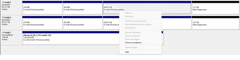

Afbeeldingslocatie: https://tweakers.net/i/5lw78ijRm2HshyK1Dy14rBAH4eY=/800x/filters:strip_icc():strip_exif()/f/image/hqeGNJl5XECTH5072NSwCqVP.jpg?f=fotoalbum_large
Afbeeldingslocatie: https://tweakers.net/i/5oPcvcL2bc_JAAB5cg54rIpjdPU=/800x/filters:strip_icc():strip_exif()/f/image/2tdPzhkprk4WAsYMA2s6aPgw.jpg?f=fotoalbum_large
Allereerst allemaal heel erg bedankt voor de reacties
- Algemeen over mijn back-up strategie. Helemaal eens, dat is precies waar ik mee bezig was/ben. Dus dank voor alle hulp erbij.
- Ik heb een docking station geleend waarbij nu beide schijven inzitten. Het resultaat is te zien in de attachements. Zowel Linux als Windows zien de schijven en zien dat er partities zijn maar ik kan de partities niet 'mounten'.

- Momenteel is Raise Data Recovery aan het draaien. Hij herkent de RAID configuratie via de docker en is aan het analyzen, duurt nog een uurtje.
  • sypie
Zijn die schijven in dat docking station ook automatisch een RAID1, zoals dat in je NAS was? Zo niet dan is dat natuurlijk niets anders dan 2 individuele schijven aan je computer. Dat zou niets opschieten. Je zult echt die RAID1 opstelling weer moeten maken om alles netjes te kunnen lezen.

Raise Data Recovery ziet het wel als een RAID 1 configuratie. Analyze duurt lang, maar ben benieuwd.

- Alle bestanden zijn via Raise Data Recovery heel makkelijk terug gehaald. Het programma herkende de schijven in de docking als RAID 1 opstelling. Overigens lukte het inderdaad ook met maar 1 schijf uit de RAID
- Inmiddels zitten de schijven in de nieuwe synology NAS en alles functioneert naar behoren.
