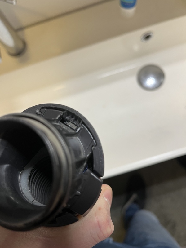

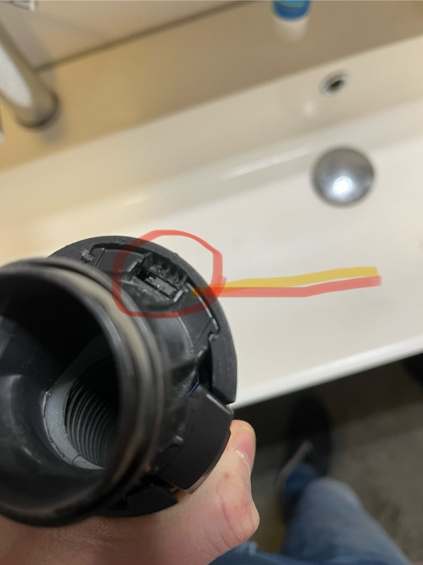

Bij mij zit het lipje al meer naar binnen door het wrikken, dat was eerst niet te zien..
Het ging wel moeizaam om dat lipje eronder uit te krijgen. Zie fotosAfbeeldingslocatie: https://tweakers.net/i/IS_jDnWkfkfMHQhKNszJNwmF_Lg=/x800/filters:strip_icc():strip_exif()/f/image/V7xuFZR37UpBuFwArv1ck4JA.jpg?f=fotoalbum_large
Afbeeldingslocatie: https://tweakers.net/i/_MKhZvMUh0qlbtJJvCpvI-uv0Pk=/x800/filters:strip_icc():strip_exif()/f/image/Ap5Up8vn6Oexre96eRAGZifo.jpg?f=fotoalbum_large
[ Voor 69% gewijzigd door gmmiddag op 05-01-2025 14:58 ]
  • gmmiddag
  • Laatst online: 15-10 15:07
Als het lipje richting de slang naar binnen zit, met andere schroevendraaiers tussen de openingen op verschillende plekken wrikken/ wiebelen tot hij eindelijk los komt. Je moet wat kracht gebruiken..
  • Werner59
  • Registratie: September 2020
  • Laatst online: 20-03 11:11
gmmiddag schreef op zondag 5 januari 2025 @ 15:00:
Het werkt echt. Aan buitenkant stukje tape. Binnen zijde open gleufjes ff vol laten lopen met sec lijm. Fixed!!
