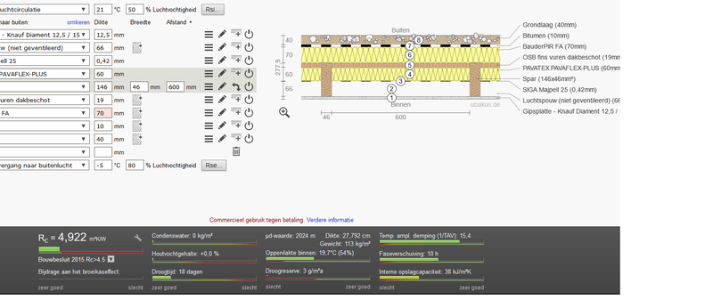

Beste allemaal.
Ik wil graag de binnenzijde van mijn platte dak isoleren en heb een hoop topics gelezen over de toepassingen en het luchtdicht maken van div. aansluitingen.
ik heb nu de gehele doorsnede in ubakus gezet en ik zie zodra ik de isolatie aan de binnenzijde dikker maak als de buitenzijde dat er condensatie in de buitenissolatie kan plaatsvinden.
is er nog een andere mogelijkheid om met een betere RC waarde dit te kunnen doen?
Relevante software en hardware die ik gebruik ubakus

Binnenkant klimaat folie toepassen? ik ken niet alle folies uit mijn hoofd maar volgens mij heb je nu een dampremmer te pakken.
Zit er trouwens geen damp dichte laag onder je pir?

Dampbarrièrelaag voor beschermen van wand-/dakconstructies (binnenzijde thermische isolatie), voor het creëren van luchtdichte lagen, met de gebruikelijke isolatiematerialen en inblaas-isolaties
zou ik deze moeten aanpassen na een andere klimaatfolie?
Ik heb een stukje dak opengemaakt vanaf de onderzijde maar dat lijkt er niet op.

Heb nog eventjes gekeken met het verschil met een Pro Clima Intello klimaatfolie of de ingevulde Siga majpell 25 dit maakt overigens weinig verschil.
