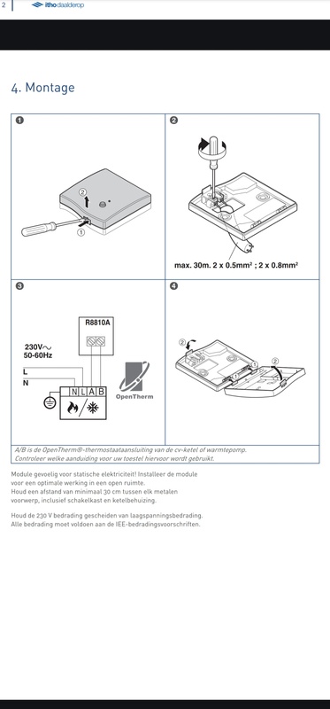

Hoi iedereen,
Ik wil een evo home gaan bestellen en installeren alleen zie ik dat de R8810A1018 (R8810A) direct moet worden aansluiten op mijn CV, ik heb onderzoek gedaan maar kon er weinig over vinden. Ik heb wel de aansluit diagram bekeken en die ik dat die op de a/b moet alleen staan deze niet zo direct beschreven in de CV handleiding:
Afbeeldingslocatie: https://tweakers.net/i/7Hx4CVetquoWeF2t9PBXOjhVuR4=/x800/filters:strip_icc():strip_exif()/f/image/YDLdNvU6qDOuSZV5W2ZbQB9X.jpg?f=fotoalbum_large

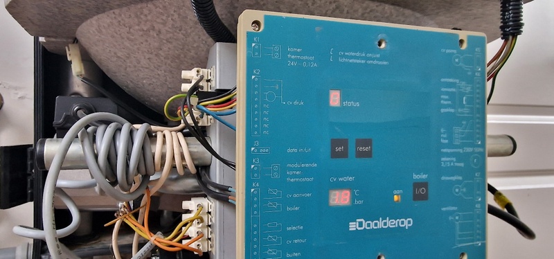

Ik zou denken dat ik deze moet aansluit op de K3 van mijn cv:
Afbeeldingslocatie: https://tweakers.net/i/fn-aGDcIwS8YLAw8bloV4VYFXMs=/800x/filters:strip_icc():strip_exif()/f/image/FDzAy7bV0PBUxuBBI7pZPF5i.jpg?f=fotoalbum_large
Kan iemand daar mij bij helpen? Als er meer informatie nodig is kan ik die zeker leveren.

Je aanname is correct. K3 is de aansluiting voor OpenTherm en K1 is de aansluiting voor aan/uit regelaars.

Hoi Ricardo,
Toevallig ben ik ook bezig met aansluiten evohome systeem en wellicht heb je hier wat aan:
https://www.vanheugtencv....touchaanuithandleidng.pdf
hier staat de ketels die er mee kunnen werken en op welke klem je het aan moet sluiten.
Als ik jou artikelcode pak is het een open therm, en volgens schema inderdaad K3
Succes
