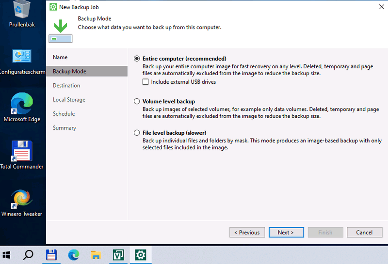

Gebruik de Veaam agent. Deze is gratis.
Full backup maken op oude systeem en bare metal terugzetten :)
Stappen:
Maak een full backup met de gratis veeam agent op een externe USB schijf. En maak een boot iso met dezelfde veeam agent. Haal OS disk eruit, grotere disk erin, booten van iso en backup terugzetten (bare metal recovery). Daarna booten van nieuwe disk en derhalve je OS.
Benodigdheden ; USB thumb drive (16/32gb) voor bootable ISO en een externe USB schijf.
Na het booten van de iso;
VOOR het restore proces de beoogde nieuwe C: schijf nog vergroten alvorens je de backup terug zet. Dit kan dus tijdens het restore proces maar moet je doen VOORDAT je daadwerkelijk de restore ingaat. Als je dat niet doet heb je kans dat er na restore een partitie NA je c: schijf zit (die dan de originele grootte heeft) en dan kan je niet (zonder 3rd party tools) je c schijf vergroten.
[ Voor 98% gewijzigd door FreakNL op 28-12-2023 19:37 ]

Hier staat een tutorial voor veaam:
YouTube: How to Backup a Windows Computer for Free Using Veeam Agent
Bare metal recovery rond 7 minuut. Je moet daar manual restore kiezen en de disk mapping aanpassen als je naar een grotere disk de boel teruggezet. Je kan ook de tutorial op de letter volgen maar dan boot hij na restore vanaf een C: partitie die net zo groot is als je oude en dan moet je met partition magic aan de gang om hem groter te maken… Beter is het om meteen de C: groter te maken TIJDENS het restore proces:
https://forums.veeam.com/...larger-drives-t60008.html
Ik kan geen screens of tutorial vinden over het resizen van C: tijdens het restore proces maar het is echt heel simpel en wijst zichzelf.
[ Voor 46% gewijzigd door FreakNL op 29-12-2023 00:02 ]

FreakNL schreef op dinsdag 2 januari 2024 @ 14:05:
Account is 2 seconden werk. En het is een fantastisch stuk software met enterprise backing…
Kan zijn, maar ik ben niet zo snel van me ergens meteen registreren om wat te proberen.
Maar ik heb het toch ook even geprobeerd met een image backup en "bare metal" restore.
Werkt ook gewoon prima zo te zien, misschien iets minder gelikte GUI opties, maar het is dan ook speciaal voor 'enterprise' omgevingen natuurlijk. ;)
Belangrijkste is dat je een programma/oplossing hebt die goed en betrouwbaar werkt in je eigen situatie.
Enige wat ik "mis" is dan een image/clone direct naar andere disk?

Dat zit er niet in omdat het een backup programma is en geen clone programma.
Dus in deze casus zou je een backup moeten maken, pc uit, ssd wisselen, en dan booten met de iSO en dan een bare metal restore naar de nieuwe SSD. Dat is dus een stuk overhead. Alsnog bruikbaar, duurt alleen wat langer.
Ik gebruik het zelf ook bij kennissen en familie voor andere doeleinden. Elke nacht een backup naar een NAS of externe schijf. Pc kapot? Bare metal restore op een andere PC (is hardware onafhankelijk) en weer door.
Ook voor een wisselen van oude laptop A naar nieuwe laptop B met behoud van OS bruikbaar. Of als je een grotere HD in een laptop wilt zetten maar je hebt slechts 1 SSD aansluiting in je laptop… Of als je maar 1 sata kabel hebt liggen :)
Een directe clone is in deze casus wel sneller (dat geef ik toe) maar er zijn meerdere wegen naar Rome. Ik zou zelf aan veeam vasthouden omdat ik het ken en het me nooit in de steek heeft gelaten. En je maakt ook geen 20 clones per jaar, me dunkt.
