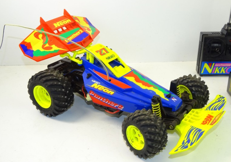

Ik heb een Nikko Neon Panter 2 die niet meer werkt.
Afbeeldingslocatie: https://tweakers.net/i/YaSH4q_zkOHTkFxEpbWlP-iC3gA=/800x/filters:strip_exif()/f/image/t5z55ZaGJ991rAsjgjSDoUNh.png?f=fotoalbum_large
Ik heb al even met een multimeter gekeken, maar de batterij en stroom lijkt goed te werken. Er komt 10 volt binnen. Als ik de schakelaar aan zet op de auto zakt de spanning naar 2 volt, maar er gaat verder niets werken.
Iemand een idee wat de volgende stap zou kunnen zijn?

Heb je een nieuwe accu gebruikt? Of nog steeds de orginele? Denk namelijk dat als je de oude accu gebruikt hebt deze overleden is.
Maar mooi retro..... Ooit die dingen verkocht .... heel lang geleden.

Die voltage drop klinkt niet normaal. Kan je met een labvoeding of iets dergelijks 10V op het wagentje zetten en kijken of het zo wel werkt?

SysRq schreef op donderdag 28 december 2023 @ 13:25:
Die batterij is gaar.

Sorry, was niet duidelijk, het zijn oplaadbare batterijen. Met andere batterijen hetzelfde effect

Als je met nieuwe batterijen hetzelfde euvel hebt dan kun je er wel vanuit gaan dat er ergens een kortsluiting zit.
Misschien kun je ook alle condensatoren nalopen om te checken of deze bol staan of kapot zijn, die zijn het meest gevoelig voor ouderdom.

Volgens mij niet...

Hey geinig! Wist niet dat er eens een andere versie van was. Vroeger had ik de 'Yellow Spider 3' die het zelfde was alleen dan in het geel. Op internet kan ik geen foto vinden maar wel een andere variant. De 'Brat'.
https://www.ebay.com.my/itm/225747213875
Maar terug naar jouw probleem. De accu is gewoon overleden. Het is pak hem beet bijna 30 jaar oud. Sowieso hadden die cadmium accu's een geheugen effect en dat ze snel degraderen door een wazige simpele lader die erbij zat. Je zou voor de gein een nieuwe volle 9V blokje eraan kunnen hangen en kijken of het überhaupt reageert.
edit.. te laat gelezen/gereageerd.
Reageert de auto als je er een andere accu/voeding op aansluit? Dat de besturing even beweegt?

Rechtsboven zie ik een transistor waarbij het lijkt alsof de bovenkant is gebarsten? 3 delige breuklijn in het dakje. Mocht dat zo zijn dan zit daar mogelijk je euvel.

Wordt er ook iets warm? Als het echt een sluiting is moet je ergens de warmte kunnen voelen.
