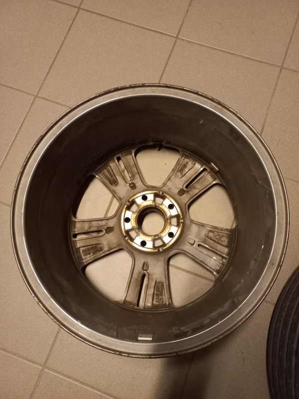

Ik richt me even hier tot het forum omdat ik met een vraag zit over mijn autovelgen en mijn bandencentrale niet kan bereiken tussen de feestdagen.
Afgelopen vrijdag heb ik in een put gereden met onze wegen waardoor er een deuk zit in onze rechter voor velg. Bijgevolg platte band de ochtend nadien.
Wellicht zal de velg voor de schroot zijn.
Verschillende keren de bandencentrale proberen te bereiken maar gesloten met de feestdagen.
Ondertussen heb ik wel een tweedehands velg kunnen vinden die er identiek uit ziet en even groot is. Zie foto' in bijlage.
Oude en nieuwe velg zijn 7,5J17 CH5-44.
Nu is mijn vraag:
Mag ik aan de hand van die info er vanuit gaan dat deze velg op mijn wagen zou passen?
Of moet ik ook kijken naar de andere gegevens op de velg?
Want op de ene velg staat er een code PS061 HES K5 en bij de andere velg staat er dan weer PS061 HES K4.

België? Sorry, kon het niet laten :+
7,5J is de velg breedte, 17 in de diameter (inch)
CH5 zegt mij niks, misschien het aantal gaten voor de bouten/moeren.
44 zal waarschijnlijk de ET waarde zijn (geeft aan hoe het de velg uit de wielkast steekt).
Aangezien dit allemaal gelijk zijn, zal de velg gelijk zijn aan de oude velg qua maat
K4/K5 kan misschien een productiejaar zijn of een batch nummer.

Bij een goede bandenboer kunnen ze je kapotte velg gewoon weer "uitdeuken en richten "kost meestal paar tientjes en is hij weer goed. Nieuwe velg was volgens mij niet eens nodig geweest.
Als je dezelfde heb gekocht gaat dat gewoon passen uiteraard.

7,5 =breedte
J= vorm velgrand
17= wieldiameter
CH5 = 5 gaten voor conische bouten/moeren
44= (waarschijnlijk) ET waarde (afstand tussen pasvlak tegen de naaf en het midden van de velg.)
Waarschijnlijk omdat het naafgat (laat staan de steekmaat) veel groter is.
de maten die je nog mist zijn:
- de naafgat diameter
- de steekmaat (de diameter van de cirkel over het middelpunt van de gaten voor de wielmoeren/bouten)
bij een identiek ogende velg die ook van een Peugeot afkomstig is...ik denk dat je wel goed zit

SimonVdd schreef op woensdag 27 december 2023 @ 23:29:
Misschien het product nummer? Want links en rechts zijn volgens mij verschillende velgen door het motiefje wat er in zit.
  • _JGC_
  • Laatst online: 13:41
Zijn beide originele Peugeot velgen. J-waarde en ET waarde zijn gelijk, dus past gewoon. Naafgat is gewoon de juiste maat, hoeven geen centreerringetjes tussen.
