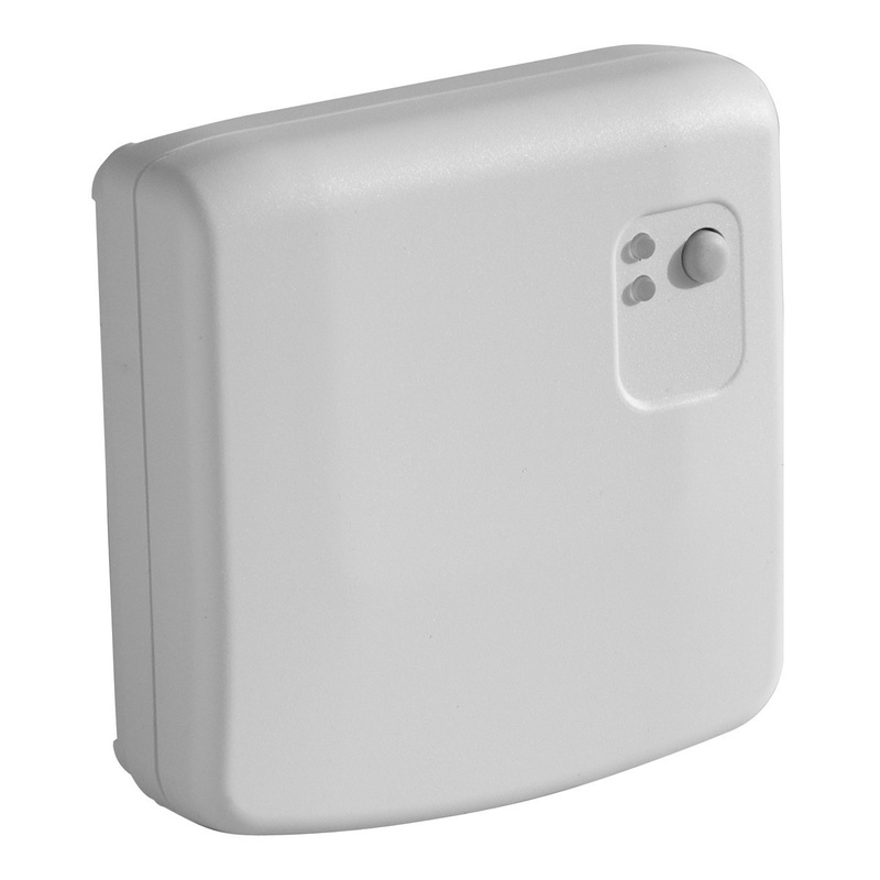

Thanks voor de info. RFG100, dat is 'm idd denk ik. Ik zie die steeds op tutorial videos en foto's staan, maar die hoort dus niet bij het Evohome systeem begrijp ik.
Ik heb ook dit doosje die verbonden is aan de CV ketel, maar die moet dan ook vervangen worden denk ik?
Afbeeldingslocatie: https://tweakers.net/i/VGZQCoOzgVXJN-HNy9ROLJntdLY=/800x/filters:strip_icc():strip_exif()/f/image/OAqGFBwL2FglNL2Ylu0lCGVd.jpg?f=fotoalbum_large
  • SjigEd
  • Laatst online: 21:58
Dit setje denk ik? https://www.technim.nl/in...eless-onoff-bdr91-gateway
Dan moet je de gateway vervangen door dat touchscreen en kun je met bijv. HR91 of HR92 termostaatknoppen de ruimtes regelen.
  • Aadvs
  • Registratie: Juni 2018
  • Laatst online: 21-05 21:43
Nee,die kan je gewoon gebruiken
