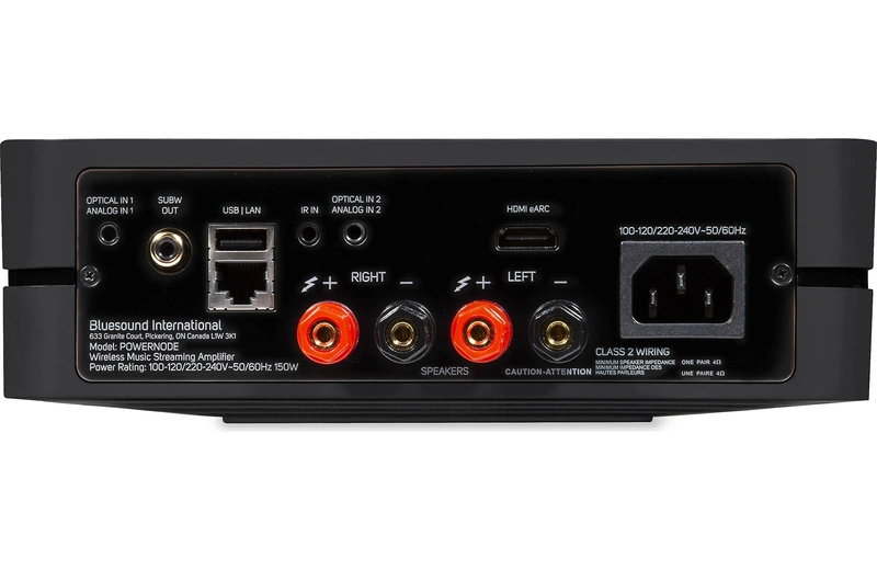

Vanwege de langere levertijd van de Yamaha R-N1000A ben ik toch naar alternatieven zoals de Bluesound Powernode N330 gaan kijken. Ik heb twee vragen over de N330:
-Is het mogelijk om mijn preamplifier (Pro-ject Phono Box) hierop aan te sluiten?
-Is het mogelijk om op een later moment eventueel een SUB toe te voegen aan de setup?
-Ik zie in de spes 80watt output bij 4 Ohms. Is dit voldoende voor de KEF's?
  • RobbieT
  • Laatst online: 22:03
Ja, er kan een sub aan en de Powernode N330 kan ook vanuit de app de crossover van de sub regelen.
Er zitten 2 3.5mm aansluitingen op voor inputs, daar kan je een phono pre-amp op aansluiten.
De versterker zou ruim voldoende power moeten hebben voor de KEF R3’s.
Ik heb er zelf Sonus Faber Lumina II’s aan hangen en die zijn ook 4Ohm.
Smits in Arnhem doet nog wel eens wat leuks met de prijs als je belt voor de Powernode.
Misschien iets om even in gedachten te houden.
