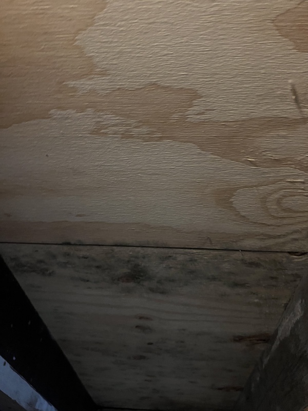

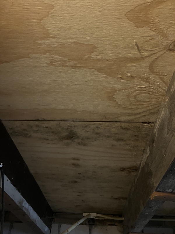

Paar maanden terug het dak van onze garage vervangen. Helaas toen de nieuwe platen erop gemaakt waren maar nog geen dakleer geplaatst begonnen de grote regenbuien .
Uiteraard lag er een zeil op maar toch zijn er platen nat geworden.
Op een droge dag is er een dakdekker geweest en is het netjes dicht gemaakt.
Helaas zie ik nu toch een soort van schimmel komen (zie foto’s)
Ik heb dit net met een bezem weggeveegd, dan wordt het ook minder erg dus het lijkt er ook nog niet echt vast op te zitten.
Kan ik dit insprayen met HG schimmel reiniger bv??
Of is dit vegen al genoeg??Afbeeldingslocatie: https://tweakers.net/i/jeFLy4a8UReuabE_d5kYdYbtaGc=/x800/filters:strip_icc():strip_exif()/f/image/OhjyiL9R6khYv1ZbT1509qZt.jpg?f=fotoalbum_large
Afbeeldingslocatie: https://tweakers.net/i/QwIrRyqQSdXo9ZoAjHEND6xF_Qk=/x800/filters:strip_icc():strip_exif()/f/image/KZKlUyaiTd2PwhmJjZNWF30w.jpg?f=fotoalbum_large

Verwarm je de ruimte?
  • Yaksa
  • Laatst online: 22:56
Schimmel heeft vocht nodig om door te kunnen groeien.
Wanneer de ruimte vanaf nu droog blijft (<60% RV) dan zal het verdrogen en kun je het eventueel met een borstel verwijderen.

Nee, wel 3mm isolatie op het dak laten leggen.
  • Jarno
  • Laatst online: 01:49
Daardoor sluit je het vocht op. Goed ventileren.
  • No Hands
Dirk0s schreef op woensdag 27 december 2023 @ 17:22:
3mm?
  • sypie
Hier 12 cm pir voor een eenvoudige overkapping. Ik denk dat die 3mm aan de dunne kant is.
  • Dirk0s
  • Laatst online: 08:01
Excuses , 30mm haha!
  • Draakje5
  • Laatst online: 09:36
Bouwkachel neerzetten, goed verwarmen en ventileren. Dan laten drogen en zoals aangegeven dan met borstel verwijderen.
