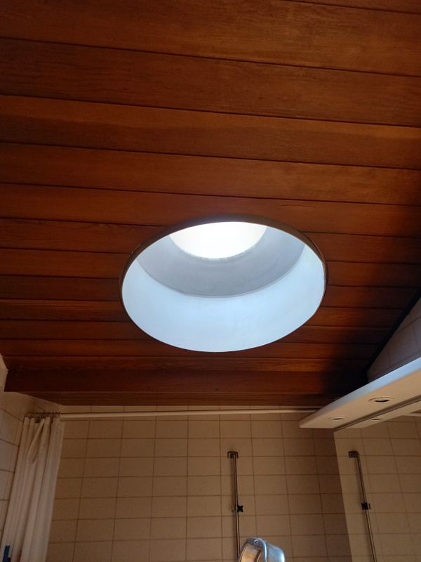

Vorige week zijn ze koepel in de badkamer komen vervangen. Dak was reeds vernieuwd: isolatie + epdm maar koepel was nu pas geleverd. Ze hebben dit volledig langs buiten gedaan, en de binnenafwerking lijkt me niet ideaal.
Hier een foto van hoe het was: opstand + soort kunststof plaat. Op deze foto was dak reeds gedaan, isolatie komt ongeveer ter hoogte van de originele koepel en epdm ligt er bovenop.

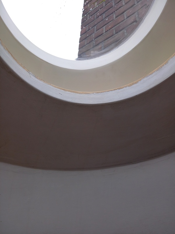

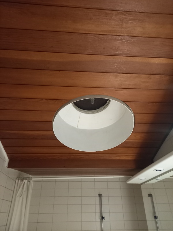

Hier de huidige toestand. Moeilijk om op foto te krijgen, maar ze hebben dus een gat gemaakt in epdm en dan een nieuwe opstand + 3-wandige kunststof koepel langs buiten bevestigd.
Afbeeldingslocatie: https://tweakers.net/i/iOUcQQzH7bn18Iyb44qUcjTn3JU=/x800/filters:strip_icc():strip_exif()/f/image/sODhzk4SrSdlD60LrUtE9JTN.jpg?f=fotoalbum_large
Afbeeldingslocatie: https://tweakers.net/i/QazAXEm_eUGjImeJ9CRHE23r13g=/x800/filters:strip_icc():strip_exif()/f/image/y6iLGBtjN86ppzSRKXWA721g.jpg?f=fotoalbum_large
Tot hier nog ok, behalve dat ik het esthetisch wat vreemd vind dat er nu een opstand op een opstand is, waarbij de bovenste opstand weer wat breder begint.

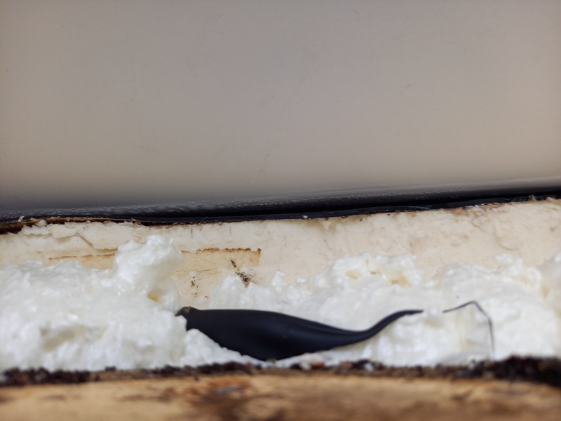

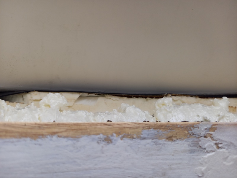

Hier echter foto van de aansluiting binnen. Isolatie steekt wat uit dus vocht van douchen e.d. kan er zo in. (Op de foto´s is ook wat PUR schuim te zien, ik weet niet wat de functie hiervan is).
Afbeeldingslocatie: https://tweakers.net/i/NlinosGMAW7J5eGlXG6bus_hbx8=/800x/filters:strip_icc():strip_exif()/f/image/EeSgb07rsTB6YebGwvEzxTuA.jpg?f=fotoalbum_large
Daarnaast is er condens tussen epdm en opstand (terwijl we vandaag nog niet gedoucht hebben) en zit daar dus een koudebrug. Op de foto dus druppeltjes boven de zwarte rand.
