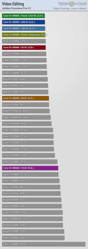

Ben je er van bewust dat de K-CPU's van de 14-serie extreem inefficiënte hittemonsters zijn. Tweakers zegt in hun review zelfs dat ze "eerder een slechtere dan een betere keuze zijn dan de modellen van de vorige generatie, om het over de concurrentie van AMD nog niet eens te hebben." De 13900K valt m.i. in dezelfde categorie.
Als de allersnelste Intel-CPU bovenaan je prioriteitenlijstje staat kun je ze alsnog prima overwegen, maar aangezien ik deze zaken nergens in de startpost zie is het wel even goed om te bevestigen dat je dat wil.

Klopt, en dat zou ik ook zeker doen. Maar dan voegt een 14900K of 14600K letterlijk niks meer toe bovenop de 13-varianten, aangezien een hogere power-limiet het enige verschil is.
Een 14700K heeft in ieder geval een paar extra e-cores t.o.v. een 13700K. Of dat het prijsverschil waard is is een tweede.
Als je naar een fors lagere limiet wil is een Ryzen ook te overwegen omdat die gewoon efficiënter zijn. Zelf zou ik zelfs in de regio van de non-K-varianten kijken omdat de prestaties bij 65W-95W nog steeds prima zijn, zoals je zelf al laat zien, al zullen veel tweakers dat te ver vinden gaan. @Nijl, bedenk in ieder geval hoe belangrijk je energieverbruik/hitte vindt t.o.v. die laatste 10-20% prestaties.

bwerg schreef op vrijdag 29 december 2023 @ 22:28:
dat doet het sowieso niet. verschil is maar weinig in snelheidswinst.
7900X met RTX4070 is zeker een optie. je moet ook niet altijd naar score kijken, want in de praktijk gaat het om tijd wat niet zoveel scheelt. net als verschillen in NVME SSD's
