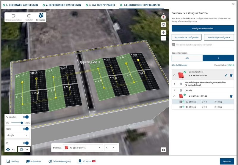

Wij staan op het punt om 16 zonnepanelen van elk ca. 430 wattpiek voor op ons platte dak aan te schaffen. Er is geen schaduwvorming op het dak, en de woning heeft een 3-fase stroomaansluiting. Het dak meet 10,5 bij 5,5 meter. Nu ik me verder verdiep in de materie en verschillende adviezen op dit forum lees, begin ik te twijfelen aan mijn oorspronkelijke plan. Ik zou daarom jullie expertise en inzichten zeer waarderen.

5.: Invloed van oriëntatie: Heeft de oriëntatie (zuidelijk of oost-west) invloed op mijn keuze voor een omvormer? Ik zie dat sommige leden het compleet anders zouden aanpakken. Ik heb hiervoor gebruik gemaakt van Sunny design en het volgende ontwerp gemaakt.

Hartelijk dank voor je snelle reactie. Ja ik denk dat bij iets minder ruimte aan de randen van het dak ook 3 x 8 kunnen inderdaad. De reden dat het twee oppervlaktes zijn is vanwege een opstaande rand in het midden van zo'n 10 cm hoog. Er zit nog een carport naast waar in de toekomst kan worden uitgebreid.
In principe hebben we met 2x8 ons eigen stroomverbruik ingedekt.
We hebben een 3x25A aansluiting. Dankjewel, dit soort informatie neemt mijn twijfel hierover weg.
2 invoeren, dus 2 strings á 2 MPPT, toch?

3x8 past absoluut niet op 5x10,5 @MeTooPV
3x1,7m = ?
Oja... 5,1m.
Wat WEL past is hele, hele lange panelen in 2x8.
Dan denken we aan dit soort loeders: https://www.solar-bouwmar...erc-zwart-frame-copy.html
Wel even met aanhanger of bus naar Almere ;-)
Ga je het zelf leggen, @Massri ?
1. Dit wordt gewoon gegeven door Sunny Design. Energierendementsfactor wil je op 100% of net er onder (> 99,5% = 0,5% aftop), maar met de lichtste omvormer die dat bereikt.
2.Niet druk om maken, gewoon 1. volgen.
3. Panelen zijn zo goed als 1 pot nat. Omvormers grotendeels, zeker bij weinig schaduw. Met name de Chinese string omvormers zijn met weinig/geen extra kosten te krijgen met accu-ondersteuning.
4. Opstart is kolder. 8 panelen halen dat... en met de hogere spanning van die lomp grote 550W dingen zit je sowieso riant. >5kW moet je sowieso als 3 fase uitvoeren en 5kW op 1 fase vind ik al erg ruig (1:0 achter in netcongestieland, zelfs als je zeer zware kabel gebruikt om het deels te mitigeren)
5. O-W betekend meestal dat je behoorlijk meer panelen kan leggen dan in Z.
Opbrengst break-even is 10% meer. Met de hogere kosten van meer panelen wil je dus vanaf ongeveer 15% extra vermogen kunnen leggen.
In zuid opstelling kom je met die 550s niet veel verder dan 3x4, dus 16 is heel veel meer.
6. Kosten maken voor uitbreiding-voorbereiding verdienen zich nooit terug. Dus ook hier niet aan denken.
En 2 oriëntaties = 2 mppts. Maar dat is standaard voor omvormers die dit vermogen kunnen verwerken.
