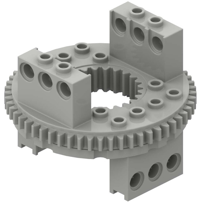

Wij zijn bezig op zolder om diverse kermis attractie van Lego te bouwen.
Een van de attracties de we verder willen uitbreiden is de Booster, die willen we voorzien op de lange arm met leds.
Die arm word aangedreven door dit stukje Lego.:
Afbeeldingslocatie: https://tweakers.net/i/jMMlNOrKswSo52dEwe75Wb12CEI=/full-fit-in/4920x3264/filters:max_bytes(3145728):no_upscale():strip_icc():fill(white):strip_exif()/f/image/5SvFYARmmKnVR2S7rYWyOuiN.jpg?f=user_large
Nu hadden we een soort sleep contact in gedachte zoals word gebruikt bij die racebaantjes.
Dit hebben we nu als proef gemaakt.:
Afbeeldingslocatie: https://tweakers.net/i/HeWBG1H35I4D2hyEv-K7wSsr8UA=/800x/filters:strip_icc():strip_exif()/f/image/0PnsDwRRAlaS1g0eACSV28MR.jpg?f=fotoalbum_large
Echter dan breekt het sleep contact af, of soldeersel laat los enz., enz.
Het was de bedoeling dat de stroom via een sleep contact over gebracht word naar de grote arm.
Wie heeft hier nog andere ideeën op of methodes die dit effect ook kunnen doen?
