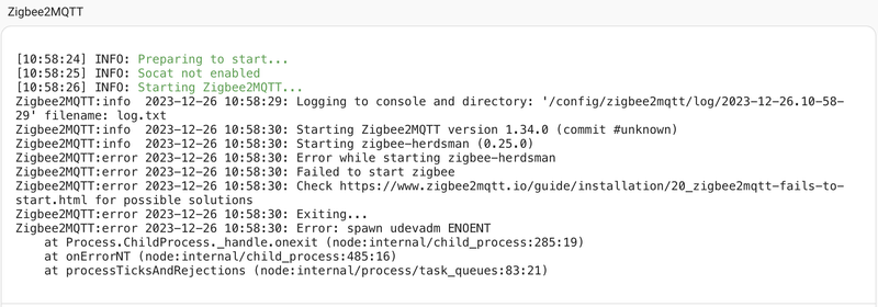

Mosquitto broker inderdaad geinstalleerd.
Afbeeldingslocatie: https://tweakers.net/i/a23wT7bQor0xVqlQbtMHhErRaFw=/800x/filters:strip_exif()/f/image/rcGNdRwBhq6geMWK3g8bEqbc.png?f=fotoalbum_large
Tevens de Zigbee2mqtt maar die geeft errors weer.

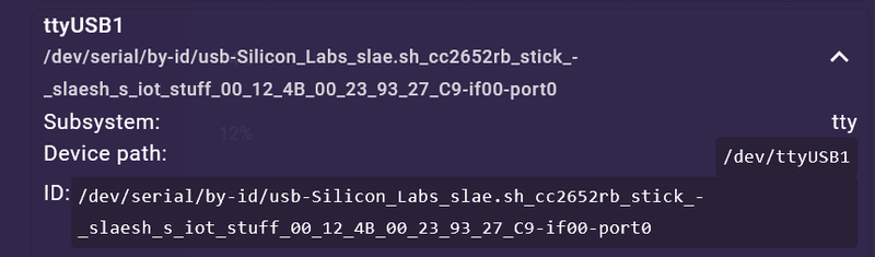

@tonnievaneldik stap 1 in het stappenplan is kijken of de poort goed is ingesteld:
Verify that you put the correct port in configuration.yaml
Kun je dat eens controleren? Sowieso handig om je configuratie hier te plaatsen zodat we mee kunnen kijken. Want nu laat je met de foutmelding in de logs ons alleen het eindresultaat zien, niet wat leidt tot dit eindresultaat.
In Home Assistant OS (ik ga ervan uit dat je dat gebruikt) kun je onder settings/system/hardware zien wat je poort zou moeten zijn (en of de stick überhaupt herkend wordt). Bij mij ziet dat er bijvoorbeeld zo uit:
Afbeeldingslocatie: https://tweakers.net/i/6Qsb2-O0RkDNm7Izi61NTr6mTfE=/800x/filters:strip_exif()/f/image/SozzYPseoOkONPO2FNPhlIdT.png?f=fotoalbum_large
Het adres achter ID: is wat bij Z2M ingesteld moet staan. Dus in mijn geval:
YAML:
serial:
  port: >-
    /dev/serial/by-id/usb-Silicon_Labs_slae.sh_cc2652rb_stick_-_slaesh_s_iot_stuff_00_12_4B_00_23_93_27_C9-if00-port0
[ Voor 44% gewijzigd door Gizz op 26-12-2023 11:29 ]
  • Backpacker
Zoals @Gizz ook al zegt controleer stap 1 eens
Dat kan je doen door te kijken op welke poort je Zigbee stick actief is. Ga naar settings --> system --> hardware --> alle hardware en dan zoeken naar de stick
http://homeassistant.local:8123/config/hardware
Bij mij zit ie bijvoorbeeld op poort ttyUSB0
Afbeeldingslocatie: https://tweakers.net/i/gmoRd2FG3zs0-eY2BDjAkmSh6Ws=/full-fit-in/4000x4000/filters:no_upscale():fill(white):strip_exif()/f/image/qenZ46uZ40EFsXtmaf4vl66l.png?f=user_large

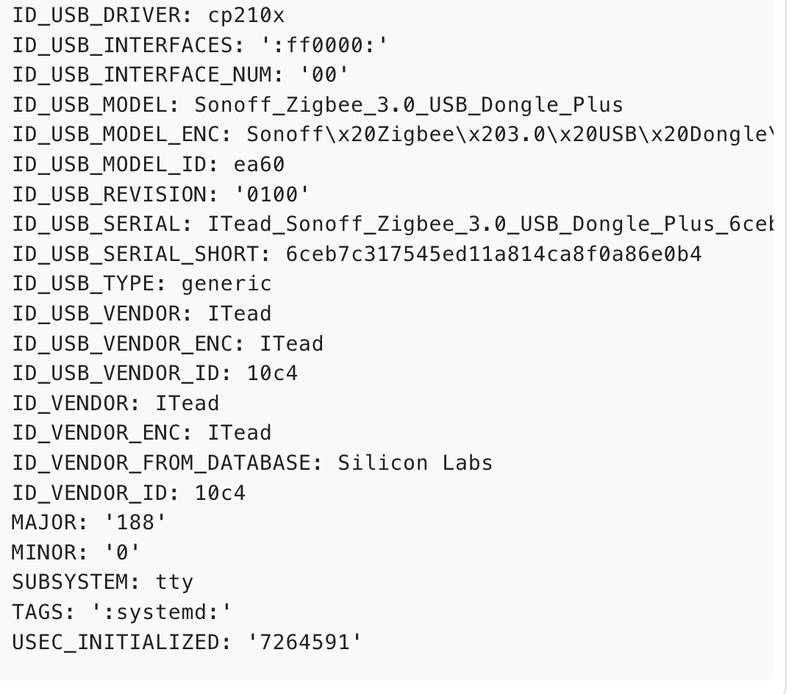

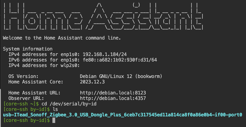

  • tonnievaneldik
  • Registratie: April 2023
  • Laatst online: 21-07-2024
Sorry als ik af en toe niet begrijp wat jullie goed bedoelingen zijn.
ben nog maar een beginneling hierin.
Ik weet waar ik bepaalde dingen kan vinden maar dat wil nog niet zeggen dat ik de code ook begrijp.
Afbeeldingslocatie: https://tweakers.net/i/IuQ0QnXwMoD2nYCK_ZK8IVDTi7E=/x800/filters:strip_exif()/f/image/KlznI3qBeGr9lPJDYLS3ogOT.png?f=fotoalbum_large
Afbeeldingslocatie: https://tweakers.net/i/HBAh8-XGTdmUD2EMAHZwNv6FzsY=/800x/filters:strip_exif()/f/image/h10ZDhPpfbMgZ2CXNAPhvsvb.png?f=fotoalbum_large
