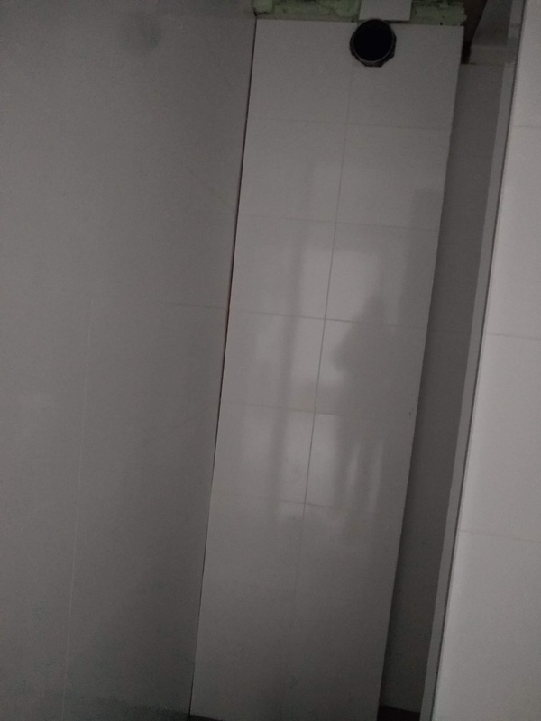

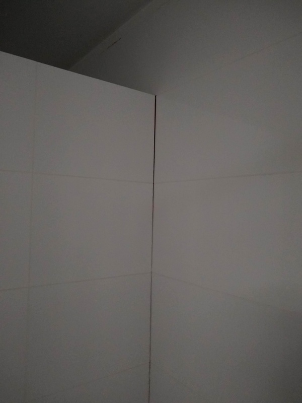

De tegelzetter heeft de wanden van de doucheruimte getegeld. De naden zijn erg groot geworden, op sommige plekken bijna 1 cm. Zie foto's.
Wat is denken julllie, is dit acceptabel? Is dit fatsoenlijk te kitten?

Laat hem het afkitten en kom daarna eens terug naar hier.
Geen enkel probleem

Ja hoor, kan prima. Moet je het zelf afkitten, of gaat hij dat ook nog doen?

Zie je niks meer van na het kitten, gok ik

Ik denk dat je 1 mm bedoelt ipv 1 cm overdrijven is een vak.
Of maak een foto waar je een 1 cm naad ziet.

Ik denk dat je aardig in de buurt komt met 1cm.
Dat dit meer dan 1mm is ziet iedereen wel ;-)

Inderdaad ongeveer 1 cm, de tegels zijn 30x60

Je krijgt een kitnaad van rond de cm dik in de hoeken. Niks aan de hand dus.
En die naden zijn geen 10mm. Zeker niet als die tegels 30x60 zijn. Laat de vakman z’n werk doen. Kijkende naar de naden tussen de tegels en de vlakheid van de wand, heeft een vakman dit gedaan. Het zit er hardstikke strak in.

Het ziet er uit alsof de tegels netjes recht en vlak zitten.
Lijkt meer alsof je muren vantevoren niet netjes recht waren :)

Ziet er voor het afkitten ernstiger uit dan het is. Zwarte sleuven vallen nu eenmaal beter op met die lichte wand en voegen.
Ziet er imho netjes uit. Ik vind de afstand meevallen als ik die vergelijk met de breedte van de tegelvoegen. Zie je na het kitten niets meer van.

Ik zou vooral controleren of de voegen netjes waterpas en recht zijn. In de hoek zo'n naad overbruggen met kit is geen enkel probleem.
Ik denk wel dat je tegels/muur niet 100% vlak zullen zijn, anders had je niet zo'n naad gezien.
Dus is het 100% netjes, waarschijnlijk niet. Zal je het later nog zien? Waarschijnlijk ook niet.

Liever ongelijke naden in de hoek dan dat de tegels niet recht boven elkaar zitten, want dat zou dan de oplossing zijn. :P

Ik vind 10mm wel echt te groot voor een kitnaad hoor... Max 5 en dat vind ik al aan de grote kant bij een naad op of onder ooghoogte (naad tegel plafond is een ander verhaal). Dit krijg je wel redelijk onopvallend gekit maar niet echt strak.

Nou nee, je kan een tegel er gewoon schuin insnijden natuurlijk. Als je ziet dat een wand niet waterpas is moet je niet met een hele tegel beginnen in de hoek.

Ik ook als ik eerlijk ben. Heeft de tegelzetter gecontroleerd of de muur goed vlak en haaks was voor hij begon?

Mwah, hij had hier de lijm wel wat dikker op mogen smeren op de niet zo rechte wand. Dit is in mijn ogen gewoon niet zo goed.
Ik zou het over laten doen. Alles maar wegkitten is een brevet van onvermogen in het tegenwoordige vakwerk…

De bovenste tegels zijn waarschijnlijk degene met 1cm spel, want onderaan staan ze gewoon tegen elkaar. Hoe kan je dat oplossen door lijm dikker te smeren? Dan krijg je allemaal scheve tegels tov het geheel.
De muur is gewoonweg niet strak geweest, en daar moet de vloerder het er gewoonweg mee doen.
Na het kitten is dit volledig weg. Zelfs 1cm. Enige oplossing is beginnen met niet volledige tegels, maar of dat uiteindelijk er het beste zou uitzien, ik betwijfel het ten zeerste..

Tegellijm is niet bedoeld om ongelijke muren te corrigeren. Op het moment dat je gaat tegelen hoort de muur al geschikt vlak te zijn. Een tegelzetter is geen stukadoor.
Ik kan op de foto's niet goed zien of de tegelzetter hier andere keuzes had kunnen maken, maar ik heb in het verleden wel badkamers gezien waarbij ik dacht oei! en die pakten na kitten prima uit. Als ik de reflecties en voegen zo zie zit het spul er prima netjes in, dat zie ik ook weleens anders.

Als de tegelzetter concludeert dat er een wand niet recht is voor dat ie begint (en dat ga je eerst meten als je met hele tegels begint) dan begin je of niet met hele tegels, of je overlegt met de klant wat het resultaat word als je wel met hele tegels begint.
Maar als hij van de onderste tegels 6mm had afgeslepen was hij boven met een acceptabele voeg uitgekomen.
Maar als je geen zin hebt om een stukje van de tegels af te halen en stug met hele tegels begint krijg je dit als resultaat ja.
Maar als ik de fotos zo bekijk betwijfel ik of t hele tegels zijn tegen de wand. In dat geval had ie gewoon sowieso strakker moeten meten, en niet de aanslag op zn tegelsnijder een keer instellen en de hele rits tegels in een keer moeten snijden.

Ik denk dat de tegelzetter prima werk geleverd heeft, ondanks de slecht voorbereidde wanden.
Maar ik zou die naad niet opvullen met kit: kit moet om de ca. 10 jaar vervangen worden (dan is de zuurgraad uitgewerkt, waardoor schimmels zullen optreden in de kit).
Daarom zou je daar beter bijvoorbeeld voegmiddel tussen kunnen doen, en daar overheen kitten (als t droog is).

Het zijn 30x60 tegels (liggend), dus ze zijn op de eerste foto zeker gesneden. Het had netter gekund, maar zo te zien vinden de meesten dat kitten geen probleem zou moeten zijn.
Een ander probleem is dat het ventilatiegat te hoog zit (er komt een verlaagd plafond in), dus de bovenste twee tegels zullen in ieder geval opnieuw moeten.

10mm vind ik niet acceptabel. Zoals eerder aangehaald is de muur niet vlak. Ik snap dat de tegelzetter een gladde vlakke wand verwacht om te betegelen, dat dit hier niet het geval is zien we allemaal. Wel vind ik dat de tegelzetter dit had moeten bespreken met je, en aangeven wat de opties zijn om toch te tegelen (met dit als mogelijk resultaat) of nogmaals recht laten trekken
