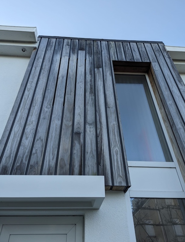

  • jolandacb
Yaksa schreef op zondag 24 december 2023 @ 17:47:
Doe 'ns een paar foto's, een van dichtbij en een van veraf.
Hierbij de beloofde foto's.
Daarbij opmerkend dat het hout nu nog wel nat is. Afbeeldingslocatie: https://tweakers.net/i/eSq5XvPfCB-_yKka2mwbfF7fXYg=/x800/filters:strip_icc():strip_exif()/f/image/U8KmZiqlhOnQYx019ajMDbQF.jpg?f=fotoalbum_large
Afbeeldingslocatie: https://tweakers.net/i/9hoehea8510zlucn2vJ3ZJiUs7M=/x800/filters:strip_icc():strip_exif()/f/image/halDpOjbzcBh7fk8wyqkStmf.jpg?f=fotoalbum_large
Afbeeldingslocatie: https://tweakers.net/i/0SwhF-x3hCApnoogPGUBIUaKMA8=/x800/filters:strip_icc():strip_exif()/f/image/wBIo0GPKo5MIzqXLgYLkOfWJ.jpg?f=fotoalbum_large
Afbeeldingslocatie: https://tweakers.net/i/vZEmtALz6opHan6-jzVGAtyZBbk=/800x/filters:strip_icc():strip_exif()/f/image/DlIrk64B6dy9pWXANdgLzgEr.jpg?f=fotoalbum_large

Je zou die ontgrijzingsgel van Osmo kunnen proberen.
Maar daarna wel een keer goed behandelen met een olie die echt in het hout trekt.
Jouw gekozen houtsoort zal zonder behandeling gaan schimmelen op plekken die lang vochtig blijven.

twain4me
Die is nog verre van klaar met grijs worden.

Volgens mij heb jij specifiek Accoya als ik dat goed zie (in ieder geval op foto 2)
Je kunt in deze pdf kijken naar voorbeelden hoe het verweert over tijd. De overstek van je dakgoot helpt niet bij het egaal laten vergrijzen. https://www.accoya.com/ap...ccoya_WoodInfoGuide-1.pdf (Pagina 34 en 40 dacht ik)

  • jolandacb
walletje-w schreef op woensdag 27 december 2023 @ 09:26:
Bedankt voor je reactie.
Dat 'accoya' zegt mij niets en ik weet dus niet of ik dat heb.
Is dat dan een specifiek soort radiata pine?
Ons hout was wel echt roodbruin toen het aangebracht was. Dit hout lijkt lichter van kleur.
Als het echt roodbruin was dan is die kans kleiner inderdaad. Het kan wel behandeld zijn maar dat is juist wat jullie niet hadden. Toch even voor de zekerheid want Accoya is met azijnzuur behandeld in plaats van thermisch en dat heeft wel invloed op de producten die je gebruikt om het weer te verkleuren etc.
