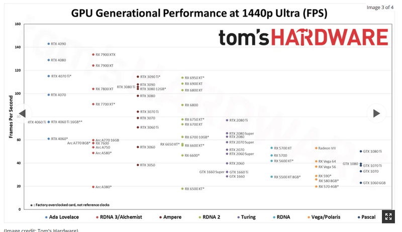

En vooral wil ik hulp in het kiezen van de videokaart, ik twijfel ergens tussen de RX 6600/RX 6700/RX 7700/RTX 4060.
Volgens Tomshardware (https://www.tomshardware.com/reviews/gpu-hierarchy,4388.html) zou een RTX4060 of RX 6600 de best GPU value in FPS per dollar zijn voor 1440p. Maar in dezelfde tabel lijkt een RX 7700 XT een heel stuk meer performance te geven:

Met hier en daar een paar euro's af te schaven, kan je nog € 50 besparen (zie hieronder), maar ook dat is nog € 140 boven het budget van € 1.000. Nog meer besparen lijkt mij niet verstandig, omdat de gameprestaties er dan gaan onder lijden.

Dat brengt mij bij een ander idee: Zou het niet verstandiger zjin om je huidige systeem (met Ryzen 5 5600G) up te graden? Ik weet niet in hoeverre de CPU de bottleneck is, dat zou je eens moeten nagaan. Als dat meevalt, zou ik enkel videokaart en RAM upgraden (en waarschijnlijk de voeding, welke heb je nu?), valt dat tegen, dan moet je ook de CPU upgraden naar de Ryzen 7 5800X3D.
Maar dan heb je veel meer budget om iets te kunnen doen. Bijvoorbeeld zo:
1VideokaartenPowercolor Hellhound AMD Radeon RX 7800 XT 16GB GDDR6€ 579,90€ 579,90
1Geheugen internG.Skill Ripjaws V F4-3200C16D-32GVK€ 70,47€ 70,47
1VoedingenThermaltake Toughpower GF A3 Gold 650W - TT Premium Edition€ 90,95€ 90,95
Totaal€ 741,32
Reken nog € 300 voor de eventuele CPU-upgrade, en je bent € 100 minder kwijt voor een systeem dat beter zal presteren.
