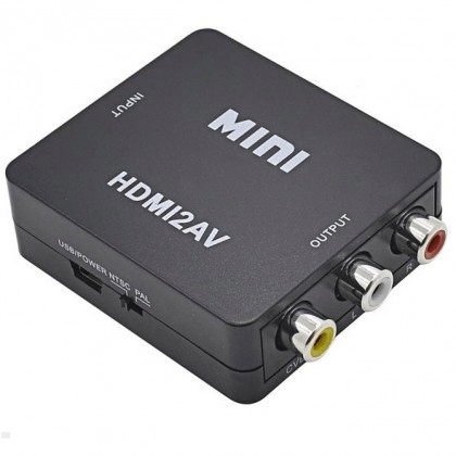

Een gebruikte Chromecast Audio is de betere optie maar lastig te verkrijgen, ik heb dat opgelost door een gewone Chromecast (versie 1) te gebruiken samen met een HDMI audio extractor.
Afbeeldingslocatie: https://tweakers.net/i/Ak7s9VBEn6BYGxDZrA8HtmPtNvM=/full-fit-in/4000x4000/filters:no_upscale():strip_exif()/f/image/K9fVJaGZ64qFIap3gB9zRvw2.png?f=user_large
https://www.onlinekabelsh...posiet-av-converter-zwart
