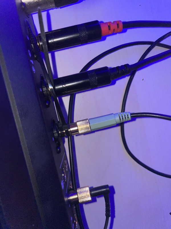

Ik heb een nieuwe rodecaster pro 2 gekocht. Maar waar ik mee worstel en mogelijk is het gewoon normaal. Maar ik wil mijn pc aansluiten op t paneel door middel van een jack plug en dan in de line out.
Maar als ik de jack in de line in doe van t mengpaneel dan heb ik geen geluid maar doe ik de Jack een stukje eruit dan hoor ik wel geluid.
Maar is dat normaal?

Klinkt als een deel mono en een deel van je stekkers/kabels stereo. Die komen vaak in meerdere varianten en als je dat mixt krijg je dit soort zaken. Zou het daar in zoeken!

Zou de tie wraps er tussen weg halen

Nu dat je dat zegt ik kan zeg maar op het paneel kiezen voor line in of instrument en als ik aangeef dat t mengpaneel verbonden is met een instrument dan heb ik wel geluid. Alleen dan wel mono
Ja nou ik dacht van ik had de Jack er een stukje uitgehaald en dan maakt de Jack wel verbinding als ik dan zorg dat deze gewoon niet meer kan verschuiven dan is het ook tijdelijk opgelost. Maar t hoort niet idd

Lijkt me dan dat de of één van de cons niet goed werken. Maak het eens open en kijk dat na
