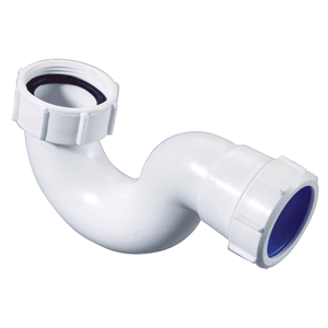

Dat klopt, maar gewone sifons zijn allemaal redelijk fors.
Behalve sifons voor onder douchebakken, maar geen idee of je die ook onder een wastafel kunt plaatsen.

Die van het laatste plaatje zit aan de condens afvoer van mijn airco, aangezien een groot deel van de tijd er geen water in komt. Tot nog toe geen probleem, of ik het aan een wastafel zou doen... denk het niet, vanwege mogelijke verstopping en dat ik er liever geen ontstopper doorheen gooi.

Maar als het past kan je die wel gewoon uit elkaar halen als hij verstopt zit en ben je 15 min later klaar.
