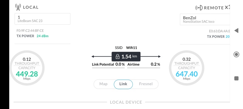

Signaal is heel goed
  • Tiemen12
  • Laatst online: 09-09 20:29
Afbeeldingslocatie: https://tweakers.net/i/dr8H80i4KNXe0pzKDnLlVgF9HYU=/x800/filters:strip_icc():strip_exif()/f/image/FUxHUVBzvGF0FLvgyDAaKIv0.jpg?f=fotoalbum_large
Afbeeldingslocatie: https://tweakers.net/i/a8mH8AvsgX03APr7vCOxGrbmqQU=/x800/filters:strip_icc():strip_exif()/f/image/B1FWZRgQnQ55jeSUPA8YjCfP.jpg?f=fotoalbum_large
Afbeeldingslocatie: https://tweakers.net/i/WEArmxOxXUWc3Rw3uI0gM6V6LPs=/800x/filters:strip_icc():strip_exif()/f/image/Injh9Fui0njyy4XSlvoxMH4G.jpg?f=fotoalbum_large
Afbeeldingslocatie: https://tweakers.net/i/0gtrXiKZEajaJIM60Ans8yeKQeU=/800x/filters:strip_icc():strip_exif()/f/image/Vt2EOkt930g4kKbFCzdZLkcC.jpg?f=fotoalbum_large

Wat een toffe procuctenreeks is de airmax toch van ubiquiti! Zelfs cable length rekent die uit :)
Maar ontopic:
Kun je eens airview opstarten met die nanosation en het spectrum te bekijken?
Zit de noise niet aan de gemeente kant, misschien daar rotte voeding?
Is die stroomuitval niet toeval? Als ik je topic van vorig jaar lees had je daar ook problemen?

Dat is niet WiFi SNR maar Ethernet SNR. Klinkt als brakke kabels...
Oslik, blyat! Oslik!
  • Tiemen12
Die zijn ook al vervangen geweest losse kabel langs gelegd geen oplossing
