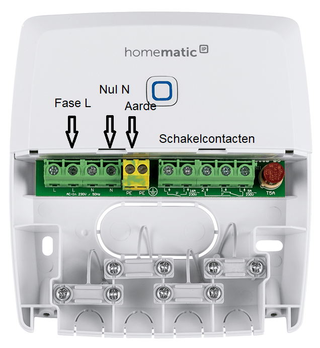

https://homematic-ip.com/...oudig/technische-gegevens
Deze heeft inderdaad een eigen 230v voeding nodig. Het lijkt 2 potentieel vrije contacten te hebben voor de sturing. Als de huidige thermostaat via opentherm werkt moet je mogelijk de thermostaat draden in de ketel anders aansluiten.

michielsweb schreef op zaterdag 23 december 2023 @ 12:06:
@Ricko1 vraagje, gewoon 230 met stekker geen blok er tussen toch?
Ik weet niet welk blok je bedoeld. De foto op de website lijkt mij duidelijk genoeg. L en N klemmen met 230V eronder geprint.
Er zitten doorlus contacten bij als je een pomp direct wil schakelen. Geen 230V op de thermostaat aansluiting van de ketel zetten!
