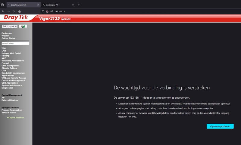

Ik heb hier sinds een half jaar een Draytek 2135 ( zonder WIFI ) aangesloten op mijn T-Mobile / Odido glasvezelverbinding. Vanaf dag 1 heb ik af en toe last dat de verbinding weg valt. De glasverbinding blijft operationeel ik verlies de verbinding met de router zelf.
Dit probleem komt met vlagen, dan is het dagen stabiel en vandaag is het een drama waarbij de verbinding meerdere malen per uur weg valt. Symptomen zijn wegvallende internetverbinding. Ik kan wel alles in mijn interne netwerk bereiken maar alles naar buiten toe, inclusief de router werken niet, ook televisie signaal valt weg.
Afbeeldingslocatie: https://tweakers.net/i/lCwMDPEQODcKQ98ke0NBDRmzxro=/800x/filters:strip_icc():strip_exif()/f/image/3za1ebOtxxURaqDyHBw9wx5m.jpg?f=fotoalbum_large
Ik zie niets geks in syslog en zodra router weer bereikbaar is lijkt ook de internetverbinding niet weg te zijn geweest.
Router herstarten lost niets op en probleem komt daarna willekeurig weer terug. Ik zag vanmiddag een nieuwe firmware klaar staan. Deze heb ik geinstalleerd maar ook dit lost, helaas het probleem niet op.

Op jouw screenshot zie je dat die Draytek wacht op 192.168.1.1, dat is hij zelf dus, tenzij je de routing niet goed geconfigureerd hebt en je het Lan dus bereikt door eerst via die VPN naar je werk te gaan en weer terug naar je Lan.
Dat verklaart wel die hikups.

Screenshot is genomen vanaf mijn eigen laptop naar router toe. Als ik vanaf mijn laptop de router op 192.168.1.1 probeer te pingen kom ik er ook niet bij. 192.168.1.1 is router die hier thuis staat.
Alleen 192.168.10.x verkeer wordt afgevangen door VPN naar mijn kantoor.
Overigens had ik ook al site-to-site LAN uit gezet maar dan blijven deze hickups nog steeds.
Het lijkt echt de router zelf te zijn die ergens in stikt.
