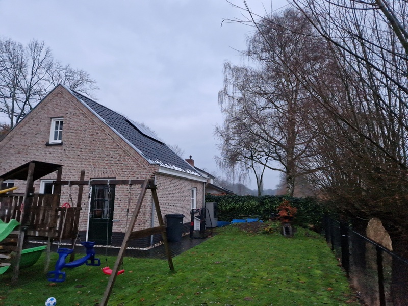

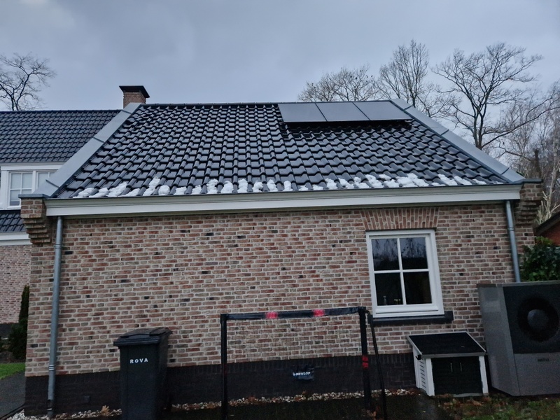

Beschikbare (dak)ruimte
Graag panelen op onze schuur (ieder geval op de oostzijde), we kunnen (inschatting) maximaal 16 panelen kwijt.

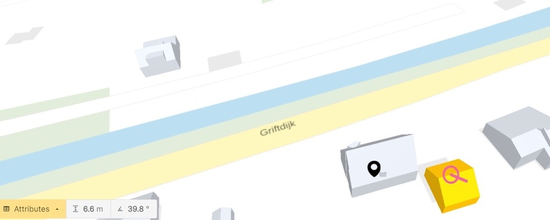

Hoogte dak 6,6 meter, breedte 6,90.
1 aanbieder heeft zowel aan de oost als aan de westzijde panelen geplaatst.
Schaduw

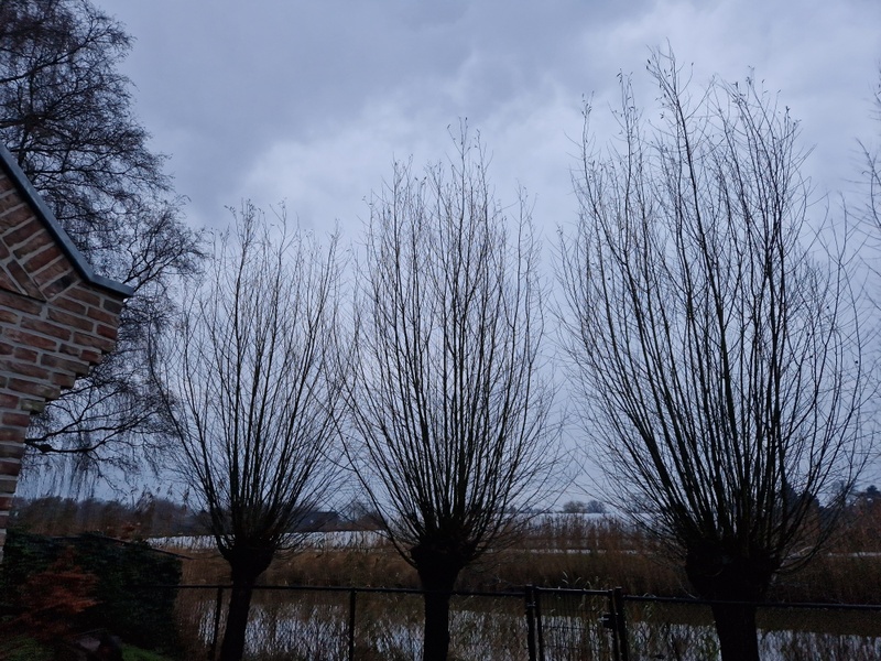

Langs het kanaal staan op geringe afstand van de schuur diverse knotwilgen en bij de buren staat een hoge berk.

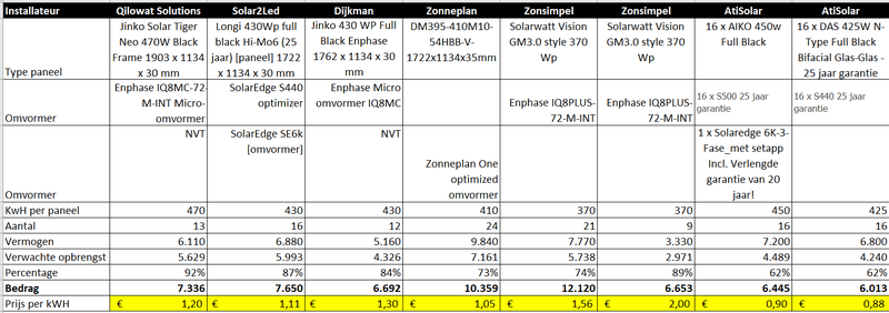

Reeds verkregen offertes

Gezien je verbruik terug lopen naar de SolarEdge aanbieder en vragen om dakkie vol en dan vergelijken met Zonneplan.

Waarom alleen op de schuur en niet op het huis zelf?
Normaal gesproken zeg ik: dak vol, zelfs op gedeeltelijke noordkant, maar nu ga je behoorlijk wat schaduw krijgen van je huis. Kun je dit simuleren in Sunny-design o.i.d.?

Zonneplan snapt het: geen optimizer of micro-omvormer kan op tegen een volgegooid dak voor lage prijs/Wp.
Je huis ziet er nieuw uit, maar bij die aantallen misschien toch even checken of het dak er op berekend is? Maar als je op elke 12 legt, of 16 om 8 o.i.d. zal dat toch zeker wel gaan.
Als je stats hebt van de huidige 3 schaampaneeltjes kun je misschien wat meer zeggen over de invloed van schaduw.

@Wilke Je bedoeld Zonneplan legt als enige het dak vol? Ze geven wel degelijk optimized aan. Ze gooien optimizers onder alles wat maar in de buurt van een schaduw object zit.
De SolarEdge offerte zou bij uitbreiding tot 24 wel eens op hetzelfde/onder de zonneplan offerte kunnen duiken...
En de Enphase offertes zijn allemaal wel een vorm van What the frack zijn ze nu weer mee bezig.
@sdk1985 Offerte prognoses zijn nooit te vergelijken. Niet met elkaar, niet mer de praktijk... Zegt niets. Daarom kijken we er hier op forum ook niet naar.

Ronald wat zou jij in deze adviseren aangezien de prijzen nogal uit elkaar lopen, als het past dan zou ik met die 16 panelen al een mooi eindje op weg zijn. Is de prijs een beetje redelijk voor deze installatie?
  • Beste antwoord
  • Ronald
