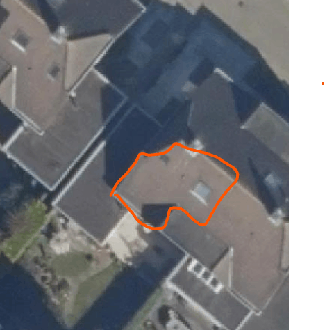

Schuin dak op het zuidwesten. Ruimte binnen het rood omkaderde deel.

Het lijkt erop dat er ongeveer 7 a 8 panelen op het dak gaan passen. Dit op basis van de satellietfoto's en wat de buren op het dak hebben liggen.
Er zouden ook panelen op het platte dak van de garage kunnen. Hier is echter wel meer schaduw. Ook moet dit dak binnen enkele jaren vervangen worden. Daarom stel ik dat liever uit en leg ik daar later meer panelen neer als dat nog interessant is.
Schaduw
De enige schaduw is, zoals op de foto ook te zien, afkomstig van de dakkapel.

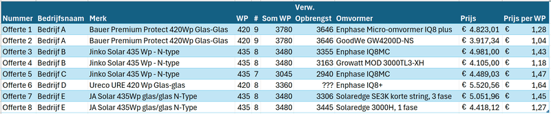

Reeds verkregen offertes
Afbeeldingslocatie: https://tweakers.net/i/fFDb_weeNUxd3xkap4x4Wkqax9c=/800x/filters:strip_exif()/f/image/6c3bmJQzgIftFqaFcPqQFSoh.png?f=fotoalbum_large
Regio
Zuid-Holland
Zoals te zien in de offertes is het een combinatie van micro-omvormers en string-omvormers. Van alle aanbieders krijg ik te horen dat micro-omvormers de standaard is nu. Dit omdat er 25 jaar garantie op zit, je meer mogelijkheden krijgt met het uitlezen en repareren en dat op het moment dat ik wil uitbreiden dit ook makkelijker is.
Ik ben absoluut geen expert, maar ik heb het idee dat de prijs per WP nog vrij hoog is als ik voor een opstelling met micro-omvormers gaan. Zo tegen de 1,50 euro aan.
Ik heb nog wat offertes aangevraagd om te polsen of dit echt hoog is. Maar ik hoor graag wat jullie denken waar ik goed aan doe. Alvast bedankt.

Alle aanbieders verkopen dus leugens voor hun eigen portemonnee.
Micro's zijn in de meeste gevallen onzin.
Offerte 2 en voor die 1000 euro verschil laat je er 4 op de garage leggen.
Levert een hoop meer op dan die micro's.

Dat zou nog wel een stuk goedkoper kunnen. Ik woon ook Zuid-Holland en heb bij een installateur voor 7 panelen € 0,84 per WP geoffreerd kunnen krijgen. Ik zal je de naam even sturen in een prive bericht.
Ze offreerden standaard wel met micro's, ik moest vragen om een string omvormer.

Een string omvormer voor 4 panelen kost minder dan 4 Enphase micro-omvormers....
En dan moet je op voorhand ook al (veel) extra betalen...
Micro's 'om uit te kunnen breiden' is echt heel erg onzin.

Maar als ik jullie zo hoor dan is het vrij onzinnig om voor micro-omvormers te gaan. Ook het garantieverhaal is meer een marketingpraatje?
  • Ronald
  • Laatst online: 00:42
Deels. Wie gaat een defecte micro kosteloos vervangen?

Goed punt. Kan me ook voorstellen dat een string omvormer een stuk makkelijker te vervangen is, aangezien deze op een bereikbare plek hangt.
Ik blijf het wel bijzonder vinden dat praktisch alle partijen standaard met micro-omvormers komen. Ik neig nu toch wel naar een string omvormer.
Het enige waar ik over twijfel is of ik dan nu gelijk mijn dak laat vervangen en er panelen op laat leggen of dat ik dit later doe (en dus ook later die panelen erbij leg). Ik kan me zo voorstellen dar de eerste optie goedkoper is, aangezien het dan op 1 omvormer kan. Als ik later panelen bij leg dan moet er ook een tweede omvormer bij. Of is deze aanname fout?

Als de omvormer voldoende zwaar is, en de 2e MPPT vrij blijft is het een kwestie van bijpluggen.
Met dak vervangen bedoel je het platte dak? Plat dak leggen is zo goed als net zo simpel als lego... Zeker als er Solar kabel naar toe ligt. Dat kun je misschien gewoon meteen laten doen. Dan wel de MC4 stekkers waterdicht achterlaten en evengoed niet in een plas.
