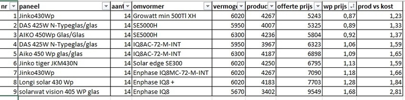

Reeds verkregen offertes
Afbeeldingslocatie: https://tweakers.net/i/nm7Sipz45ODvGNsJspWPvzZqzVQ=/800x/filters:strip_icc():strip_exif()/f/image/gGku0npgjTgmfTxGR95mftvD.jpg?f=fotoalbum_large
Regio
Zwolle
Offerte 9 viel al in het gesprek na 5 min af, als je begint met we zijn niet de goedkoopste maar..blah, garantie, blah, service... :z
Na veel wikken en wegen gaat de keuze naar enphase ( reden uitbreidbaar, geen apparaat in huis de stroomkabel).
Was op zich best lastig om te vergelijken met solaredge ( waar kies je voor..)
Mijn keuze wordt waarschijnlijk offerte 4 of 5.
200 Kwh verschil ( prognose...) x0,35 = 70 euro (offerte verschil 575 :70= 8 jaar verschil
Hierna kijkende denk ik dus offerte 4
Lijkt mij een goede keuze ?

Is uitbreiding echt iets wat je gaat doen?
Welk nadeel ondervind je aan 2 meter stroomkabel vanaf je dak naar de omvormer?
De goedkoopste offertes zijn....goedkoper en scheelt dus max 20% in kosten.
De opbrengsten zijn nagenoeg gelijk, daar hoef je het niet voor te doen.

Uitbreiding misschien ( zal op de schuurdak en evt nieuwe overkapping in de tuin zijn)
De kabel, dat is iets vanuit mijn vrouw (brandveiligheid), maakt niet uit wat verteld wordt ..zit vast in haar hoofd
Prijstechnisch heb je volkomen gelijk, en zijn offerte 1 en 2 gelijk ( bij offerte 2 krijg je nog een home wizzard erbij)
Feitelijk komt het op neer, willen we 1 apparaat in huis j/n en is dat 900 extra waard ( met alle voor- en nadelen)

Als brandveiligheid belangrijk is dan moet je heel hard naar SolarEdge lopen. S-Serie optimizers monitoren connector temperatuur. Geen ander systeem doet dat.
Wisselspanning is niet inherent veiliger. Daar kun je ook prima fik mee maken als het slecht hebt geïnstalleerd is.
De risico's van gelijkspanning wordt door alle courante omvormers bewaakt en gemitigeerd.
Je vrouw moet niet op gevoel kopen, maar op feiten.
