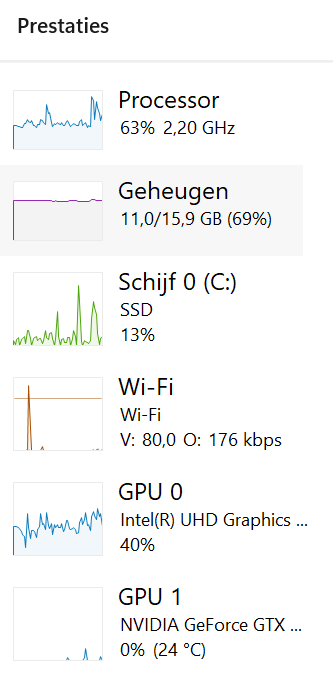

Tijdens een analyse ziet taakbeheer er continu ongeveer zo uit:
Afbeeldingslocatie: https://tweakers.net/i/ljZq97mnW28YeFwgaZhm6eLd3Hg=/full-fit-in/4000x4000/filters:no_upscale():fill(white):strip_exif()/f/image/0LAfuDyD1nIWu2zLLWq8PjA5.png?f=user_large
De beschreven analyse is een erg eenvoudig voorbeeld, meestal wordt er veel meer gecombineerd en daarbij wordt er erg, erg veel data ingelezen en weggeschreven. In eerste instantie wordt volgens mij het RAM-geheugen daarvoor aangeboord, als de analyse te groot wordt gaat het op de schijf verder.
Bij de wat zwaardere analyses worden er honderden gigabites weggeschreven en weer gewist per analyse.

Als ik 11GB van 16GB in gebruik zie dan denk ik dat RAM geheugen geen factor is. Windows zal het RAM ten allen tijde proberen volledig als cache te gebruiken en zelfs dat krijgt het hier niet voor elkaar. Dat geeft voor mij aan dat de analyse maar heel erg weinig RAM gebruikt (een detail scherm van het geheugen gebruik per proces zou hier nuttig zijn.
Het idee van meer level 3 chache zou wel interessant kunnen zijn. Dat leunt wel heel sterk op de voorspelbaarheid van de analyse; daar kan ik zo niet over oordelen. De uitdaging daarbij is;
- Bij een repetitief proces over veel data is de voorspelbaarheid groot maar het nut van cache beperkt.
- Bij een niet-repetitief proces over weinig data is het nu van cache groot maar de kans op een cache-mis en purge ook. In het geval van zo'n mis zou het zelf performance kunnen kosten.
Een hele lastige.....
Al met al zie ik aan de screenshot weinig meer dan: Hoge kloksnelheid en recente CPU. Dan is één van de nieuwste generatie Ryzens, het liefst een hoog genummerde X variant, de beste keuze. Een 7950X gaat tot 5.7Ghz boost, een economische keuze zou de 7700X zijn met 5.4Ghz op iets meer dan de helft van de prijs.
Als je geen al te dure GPU nodig hebt zou een systeem rond de 7700X binnen de price range moeten passen. Combineer dat met 32GB RAM en 2 lege RAM slots, een goede PCI-e 4 SSD (de PCI-e 5 SSDs hebben nog teveel last van thermal throttling en dat moet je echt niet hebben) en je zou genoeg power moeten hebben binnen het budget.
