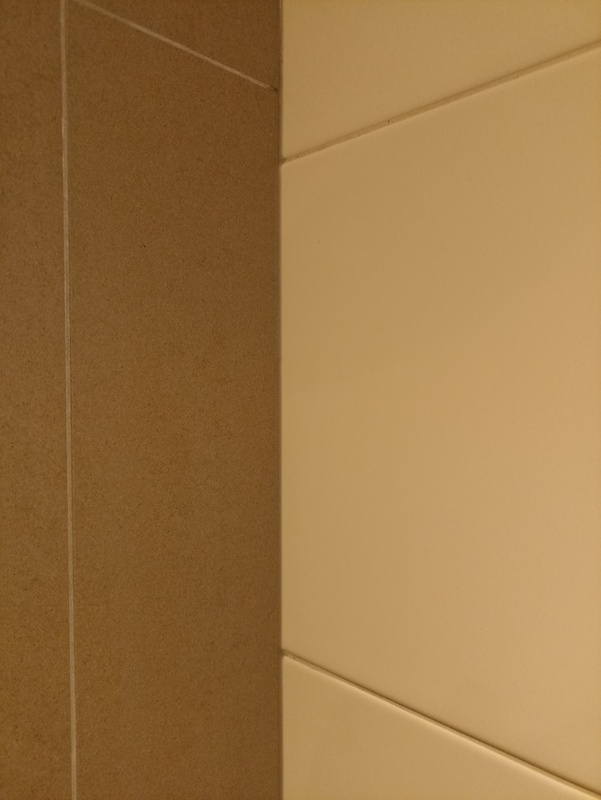

Dit werkt inderdaad erg goed, maar vooral bij gladde wandtegels.. Wij hebben matte tegels die vlak zijn (ruwig oppervlak) en dan hecht het een stuk minder.. Uiteindelijk kwam dit ook hier naar beneden.
Kortom: wat voor tegels heeft TS het over? Wij hebben inmiddels niets meer hangen. Teveel werk met schoonmaken :P

ID-College schreef op vrijdag 22 december 2023 @ 10:36:
Afbeeldingslocatie: https://tweakers.net/i/spQxuRqDVqEkhUeqhGFZjlOBa6w=/x800/filters:strip_icc():strip_exif()/f/image/ybCs40rPei22HasjdeXfQiaZ.jpg?f=fotoalbum_large
Onze tegels zijn redelijk glad. De donkere tegel is iets ruwer dan de witte tegel, maar ik zou beide glad noemen. Maar bij beide tegels is er geen lijm meer te zien. Alle lijm zat nog aan het doucherekje en kon ik er redelijk eenvoudig met mijn nagel afhalen. Ik trok er zo stukken van een paar centimeter tegelijk vanaf.

Ik heb hier de spiegel en spiegellamp opgehangen met high-tack in de badkamer. Erg vochtige ruimte, zit al 7jr muurvast :).
Was wel op een iets ruwe tegel. Weet niet of t ook zo goed werkt op een geglazuurde tegel.

Met boren is heel veel mis. Ik doe hier al 20 jaar met mijn badkamer (vind hem nog steeds mooi). Al die toebehoren in je badkamer worden vroeg of laat lelijk of je wil een andere kleur. En dan begint de ellende want de nieuwe passen natuurlijk niet op de oude boorgaten. Leuk, al die loze gaten in je mooie tegels. :N :'( Ik plak alles nu vast met dubbelzijdige tape van 3M (die groene) die je gewoon bij de Action kan halen.

Epoxylijm wordt hard. En tegels zijn glad en ik kan me voorstellen dat het gewoon niet echt houdt. Als het dan ietsje gaat werken kan het misschien niks opvangen.
Ik zou het eerst met een MS Polymeerlijm proberen. Die zijn sterk, vochtbestendig en blijvend flexibel.
Smeer de contactpunten dun in en duw hem stevig aan; je wilt dat de lijmlaag dun is.
Den Braven is zo'n kit, Polymax ook.
Een alternatief dat ik te vaak vergeet: Bison montagekit, de bruine in een metalen tube. Onvoorstelbaar sterk en hecht op alles. Netjes bevestigen volgens instructies: omdat hij oplosmiddel bevat laat je hem (zie instructies) iets indrogen voor je de twee elementen samenvoegt.
