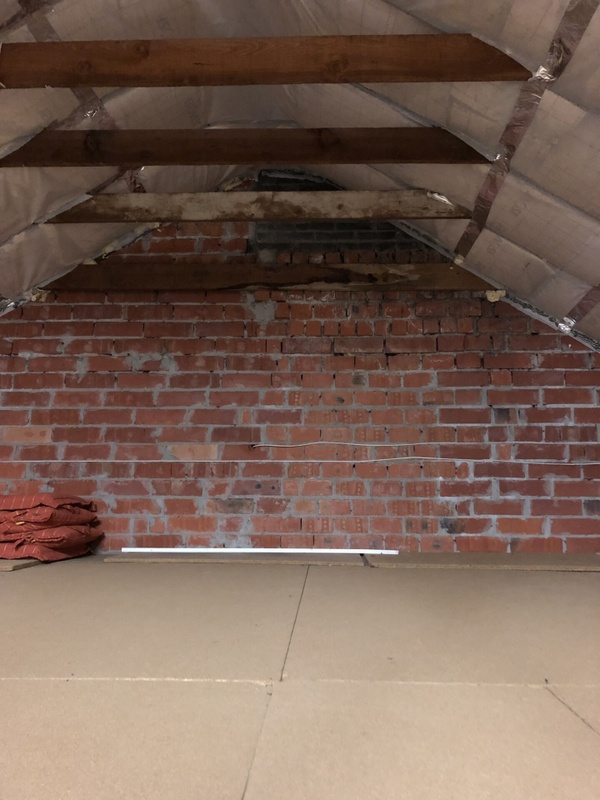

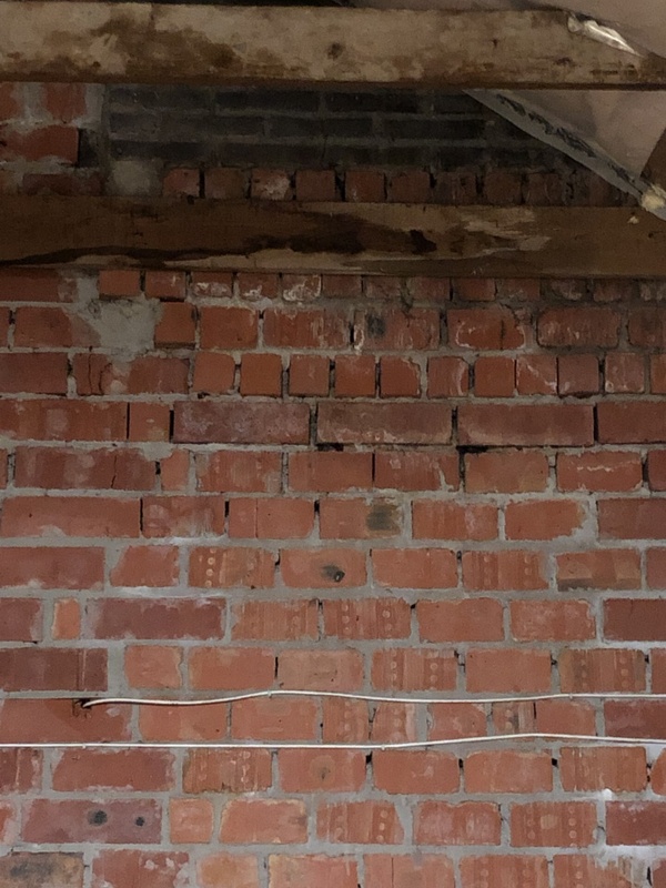

Hallo,
wij hebben een woning gekocht bouwjaar 1975 met een klassieke open haard.
deze hebben we een aantal keer aangestoken en schouw lijkt ook prima te trekken. Het is een nog ouderwetse gemetselde schouw
We merkten echter dat er lekkage is van rook (zeer miniem, maar wel duidelijke geur) op de zolder. De rook ontsnapt door de kieren die je ziet op de foto's.
Ons idee is om een inbouwhaard te plaatsen met dan ook meteen een flexibel rookkanaal
Tegelijk wensen we wel de muur op zolder toe te voegen. Kan ik gewoon bijvoegen waar er zichtbare gaten zijn? of moet ik eerst alle oude voegen er uit kappen?

Als je met een (dubbelgeisoleerd) flexibel rookkannaal werkt, vul je doorgaans de vrije ruimte op met korrels, dat lost je probleem al grotendeels op.
Wat is de bedoeling van je voegherstelling? Wil je de master bedroom maken op zolder, dan zou ik de muur kaleien, de diepe voegen geven dan net charme. Wil je de muur vlak pleisteren, dan lost de pleister dat op.
Is het gewoon een opbergzolder: laat het gewoon, is geen probleem toch?

Ik wil eigenlijk nog af en toe mijn open haard gebruiken in afwachting van de installatie van de inzethaard.
Daarom om tijdelijk de lekkage op te lossen door toe te voegen.

Ik zou de kapotte voegen / specie er zoveel mogelijk uitbikken of slijpen tot je in ieder geval een paar centimeter hebt en het dan opvullen met doorstrijkmortel (of voegmiddel gemixt met wat normale specie). Maar ik weet niet of je het daarmee echt 100% rookdicht krijgt.

In hoeverre heb je het huidige rookkanaal laten inspecteren, of hij überhaupt wel geschikt is nu om te stoken?

volgens de vorige eigenaar werd de schoorsteen geveegd vorig jaar.
maar begin januari komt iemand langs om toch nog maar eens te vegen; voor de zekerheid.

Wees verstandig en gebruik je openhaard nu niet meer. Is gewoon onverantwoord om een lek kanaal te gebruiken. Gewoon zorgen dat er een deugdelijk kanaal in komt en dan pas lekker stoken.
