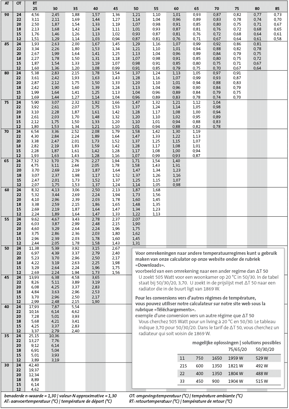

Afbeeldingslocatie: https://www.radson.com/images/products/correctiefactoren-radson.png

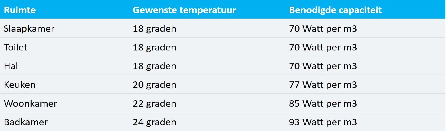

En wat zegt deze (zeer bierviltjes) berekening?
Afbeeldingslocatie: https://www.tegeldepot.nl/media/wysiwyg/Blog/radiator-aansluiten/berekenen_capaciteit_radiator-_per_ruimte.jpg

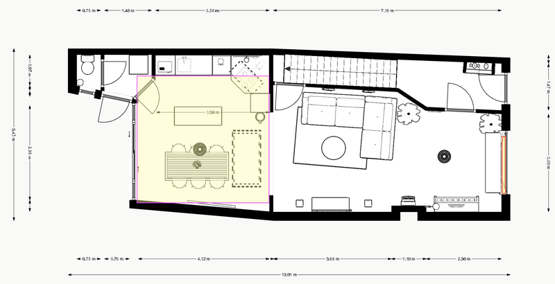

Heb je een tekening van je woonkamer en aanbouw en waar ramen en radiatoren zitten?

De hoekwoning komt uit 1926 en de woonkamer heeft geen spouwmuur. Wel voorzetmuur met iets van glaswol. Wel HR++ glas in afgelopen jaar geinstalleerd. Raam is iets van 140x120 voor. De woonkamervloer is geisoleerd.
In de nieuwe aanbouw zit een schuifpui van 250x250 en een lichtstraat van 400x100. Uiteraard met HR++ Glas. Voor de rest isolatie naar normen nieuwbouw (minimaal Rc van 3.5).
Zie ook de tekening hieronder. Kan mij voorstellen dat het plaatsen van een extra radiator dus ook weer voor extra luchtstroming zorgt die het kouder doet aanvoelen dan het is.
_JGC_ schreef op zaterdag 23 december 2023 @ 10:41:
Die watt per kuub dingen gaan uit van opwarmen van 15 naar 20 graden in een halfuur waarschijnlijk, tenminste... ik weet niet waar je anders zoveel vermogen voor nodig hebt.
Qua regeling ga je wel een uitdaging krijgen met deels vloerverwarming. Radiatoren werken veel sneller dan vloerverwarming, vloerverwarming geeft veel langer warmte af.
Afbeeldingslocatie: https://tweakers.net/i/Rz8m2teG1RN1iasqpjOel1wkDKY=/800x/filters:strip_exif()/f/image/BFlAzbOzvPZ8SvrZcI9yxOPr.png?f=fotoalbum_large
Dit was de oude situatie met in het rood de radiatoren in de woonkamer (in keuken zat er ook nog 1 maar die gaf weinig warmte naar de woonkamer had ik het idee)
Afbeeldingslocatie: https://tweakers.net/i/jJwD0rh33CfggYkln5Bubp8qeSQ=/800x/filters:strip_exif()/f/image/OnqZg5g6iXS8WxUUpnxlRSkl.png?f=fotoalbum_large
In de nieuwe situatie zit er dus vloerverwarming in de keuken, klompenhokje en toilet (voor gemak alleen even keuken getekend).
De vraag is of het nodig is om bij het kleine muurtje wat nog tussen de woonkamer en keuken bestaat b.v. een verticale radiator te plaatsen. Tegelijkertijd denk ik, als je in de woonkamer zit zit je tussen een radiator aan de ene kant en de vloerverwarming aan de andere kant, dus is dat niet voldoende qua comfort?

Je vloerverwarming pakt over 4 meter de kou vanaf de schuifpui wel aan. Misschien idd nog een verticale radiator in het hoekje bij dat stukje tussenmuur. Misschien is het niet nodig, maar zou wel kijken of je de leidingen in zoverre daar kunt krijgen dat je die optie nog hebt mocht het wel nodig zijn. Zo hebben mijn ouders in de serre nog 2 stukjes CV buis in de hoek uit de vloer steken mocht het toch nodig zijn.

De leidingen zijn al wel gelegd in de kruipruimte naar dat punt, alleen niet door de vloer omhoog gebracht omdat ik dat lelijk vond in het geval we toch geen radiator nodig hebben. :P
Maar er ligt nu alleen nog underlayment met isolatie daaronder, dus het toch doortrekken is nu relatief eenvoudig. Probeer in te schatten wat de kans gaat zijn dat het nodig gaat zijn :)
