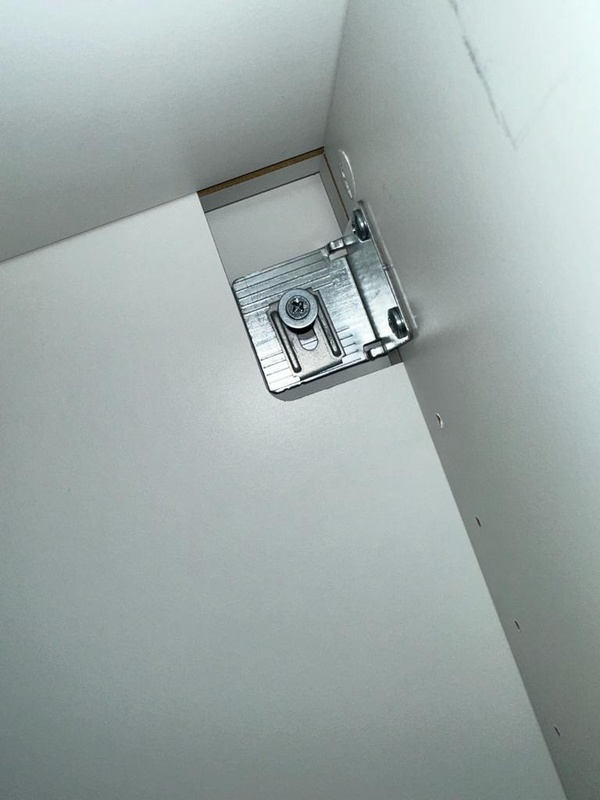

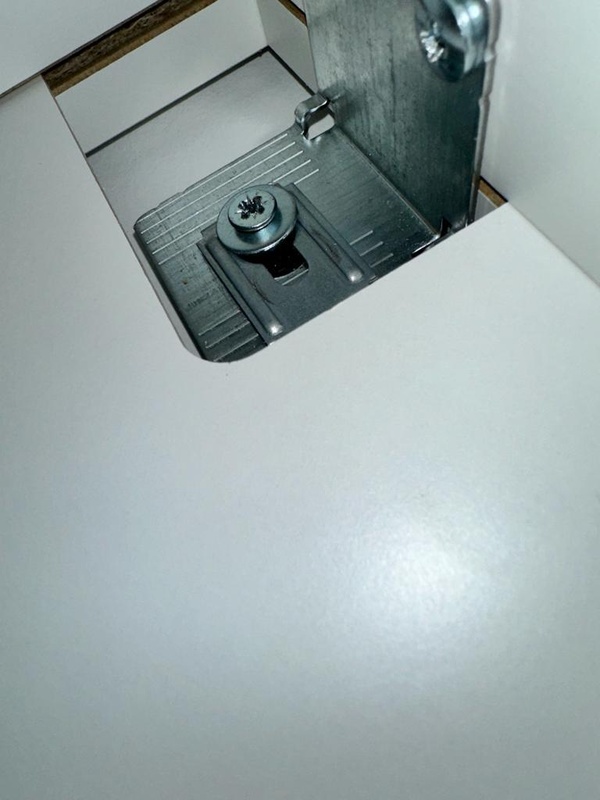

Hoi allen,
Ik heb geprobeerd om mijn tv kast op te hangen en daarvoor heb ik gaten in de muur moeten boren. Ik vrees dat ik de gaten te diep heb geboord, want de schroef blijft maar door draaien. Waarschijnlijk omdat de plug ook mee draait. Als ik de schroef eruit wil schroeven, dan kan deze er ook niet meer uit. De plug steekt al een beetje uit de muur, waardoor die niet meer vast zit.
Wat kan ik nu het beste doen om ervoor te zorgen dat ik dit kan herstellen en dat de tv kast weer goed tegen de muur is gemonteerd?
Afbeeldingslocatie: https://tweakers.net/i/lq78GUDZdSyCBE7GdP6SBVUJLZU=/x800/filters:strip_icc():strip_exif()/f/image/vtOBxw9NWK0ZKXhkRnv8ILNl.jpg?f=fotoalbum_large
Afbeeldingslocatie: https://tweakers.net/i/nAc4uxenQndYQM0DtdFUrDk_QEs=/x800/filters:strip_icc():strip_exif()/f/image/2K7ZdRsrfgaH1gHjnLCss9wa.jpg?f=fotoalbum_large
Niet helemaal goed te zien, maar de zwarte plug is al gedeeltelijk uit de muur gekomen toen ik de schroef eruit wilde schroeven.

perform93 schreef op donderdag 21 december 2023 @ 17:27:
Muur is van kalkzandsteen.
Sencys vollewandplug met schroef 40x8mm
Betreft een ikea tv kast van 2.40m
4cm 8mm plug is erg kort, daar trek je zo alles weer me van de muur af. boorgat moet btw 1cm dieper zijn dan de pluglengte. In 8mm plug moet ook een 6mm schroef btw. 4.5mm mag vaak ook volgens specs, maar is minder krachtig. om kast op te hangen zou ik 8x65(fischer) pluggen halen

Zonder aan te geven wat voor soort muur het is, welke schroeven en pluggen je gebruikt hebt en hoeveel gewicht er aan de schroeven komt te hangen is het heel lastig om een goed advies te geven.
  • Appelpie3000
  • Laatst online: 19-10 20:47
Kast eraf en pluggen eruit en nieuwe pluggen erin. Waarschijnlijk is het gat net even te groot waardoor de plug niet pakt. Andere pluggen kunnen een oplossing zijn.
How krijg je m nu van de muur af? Meerdere opties, maar je moet proberen om de plug de wand te laten "pakken". Dus of met een platte schroevendraaier tegenhouden, sateprikker in het gat van de muur en plug, of BV de beugel iets schuin houden waardoor de plug pakt.

Kalkzandsteen is zacht. Heb je toevallig een boorhamer gebruikt? Dan krijg je door al dat geweld waarschijnlijk grotere gaten dan je zou willen.
De muren van mijn huis zijn ook kansloos (soort gipsbeton ofzo, in ieder geval een stuk minder hard dan goed beton). Boor schiet alle kanten op en krijg uitgelubberde boorgaten.
Zoals al eerder gezegd is diepte geen issue. De plug moet goed vastzitten in het gat (met een kleine hamer zachtjes er in slaan). En ja, de juiste maat schroef. Dan gaat het geen kant meer op.

Diep boren wordt pas een probleem als je door de muur heen gaat; het lijkt erop dat de pluggen te klein zijn voor het gat. In het geval van een "zachte" muur zou een hollewandplug de juiste oplossing moeten bieden. Over het algemeen geldt: als je denkt "als ik deze plug eruit moet halen, dan heb ik een uitdaging", dan is de plug waarschijnlijk te klein.
Er zijn twee mogelijke oplossingen voor het plugprobleem:
1. Voorzichtig opnieuw boren en de kast enkele centimeters verschuiven.
2. Gebruik grotere pluggen.
Ik deel de zorgen over de stabiliteit op de lange termijn, gezien de kast mogelijk niet geschikt is voor deze situatie. Dit is slechts mijn persoonlijke mening.

klinkt alsof het gat juist niet diep genoeg geboord is. Dus de punt van de schroef verzet zich tegen de muur. Of toch te ruim, dan een dikkere plug en schroef nemen.
Er zijn ook trucjes met flexibel elektradraad om de plug en schroef weer lekker strak te krijgen.

Het is gelukt. Met tip van @Hackus heb ik nieuwe 8x65 fischer pluggen gehaald. In het al geboorde gat heb ik dus een stukje verder moeten boren en omdat die te breed was heb ik ook een elektriciteitsdraad gestript en de isolatie ervan tussen gestopt. Daarnaast heb ik een steenboor gebruikt i.p.v. een betonboor.
Hele middag en avond klussen, maar het staat nu helemaal vast. :)
