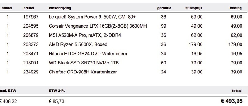

Ik heb het lijstje van @Providentia zo goed als gevolgd. Omdat ik toch naar den Haag moest was even doorrijden naar Informatique een kleine moeite. Even bij de service balie mijn lijstje laten zien (zonder de kast en videokaart) bleek dat ze niet alles meer op voorraad hadden, het is nu een MSI moederbord met een 520 chipset geworden en een ander geheugen met soortgelijke specs.
Nog even over de processor gebabbeld of voor mijn doel de X echt nodig is of de G of non G/X versie voldoende zal zijn. De X bleek toch betere specs te hebben dat 10% winst geeft, dus dat was het wel waard.
Samen met een verse DVD drive en een USB/cardreader bay net onder de 500 gebleven.
Afbeeldingslocatie: https://tweakers.net/i/8UaLHIt1fLvtSMKQPSQDdzmmIDo=/800x/filters:strip_icc():strip_exif()/f/image/KrS7oQznkqzRuiTvaSsLK4ef.jpg?f=fotoalbum_large

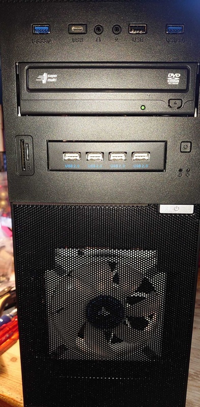

Door omstandigheden nog niet aan het bouwen geweest maar wel op zoek geweest naar mijn oude kast. Mijn geliefde ATX kast wel gevonden maar mis wat rails voor de bays en afdekplaatjes. Na toch maar een klein online speurtochtje voor 42 euro een leuke kast gevonden:
https://www.lc-power.com/...-classic-cases/7041b.html
Ik had nog wat meer bij de Conrad te bestellen en had nog een 10% kortingscode dus de keuze was snel gemaakt.
Deze kast heeft direct wat USB poorten, audio poorten en een SD cardreader aan de voorkant en kan direct met de USB3.2 Gen1 connector op het moederbord.
Ik heb daarbij 2x een Corsair ML120 LED ELITE Blue case fan besteld, er zit maar 1 PWM geregelde fan aansluiting op het bord en zullen deze 2 met een Y kabel daarop aangesloten worden. Het onderste deel van de voorkant van de kast is gewoon een soort rooster en zal de verlichte fan zichtbaar zijn.
En voor genoeg USB poorten aan de voorkant heb ik nog een simpel 3.5"inbouw USB2 hubje erbij besteld.

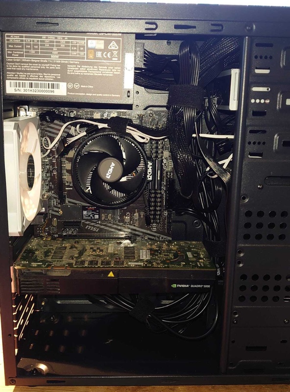

Pfew, wilde ik vorige week al met de bouw beginnen kwam ik erachter dat de schroefgaten voor de 3.5" frame geheel verstopt zitten achter de frame van de kast. Het front (waar deze constructie aan vast zit leek geklonken en leek dus niet afneembaar.
Heb daarop een mail naar LC-Power gestuurd die foto's vroeg van de situatie. Na deze actie kreeg ik netjes antwoord van ze dat het front wel degelijk makkelijk los te halen is en dan zo de 3.5" schroefgaten net aan te benaderen is. Tevens bedankten ze mij voor het melden en zullen ze hun R&D hierover inlichten.
Een ander dingetje dat ik had met de kast was dat de cardreader en de USB2 poort ieder een eigen 2x5 polige connector had voor het gebruik van een enkele poort. Ik heb van 1 connector de draden eruit gewipt en overgezet naar de ander zodat ik maar 1 connector op het bord hoefde te gebruiken.
Ik had nog een nieuwe Crusual MX500 drive dus deze ook maar ingebouwd en heb ik zo een 2e drive.
Het resultaat:
Afbeeldingslocatie: https://tweakers.net/i/oSYCapTY7F0S5AuBc0he4bCxDYQ=/x800/filters:strip_icc():strip_exif()/f/image/PvRxqynAtutIojPuL9lDotaD.jpg?f=fotoalbum_large
Afbeeldingslocatie: https://tweakers.net/i/XJgWYPbDDsoqUDTDmPDOu8tA-l0=/x800/filters:strip_icc():strip_exif()/f/image/YVX0KnRbmNvtHX6bVfHPdlFy.jpg?f=fotoalbum_large
