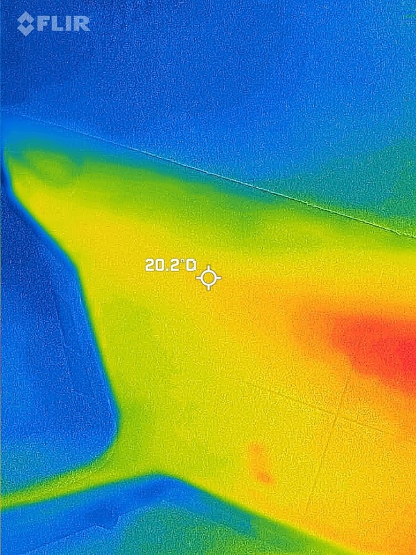

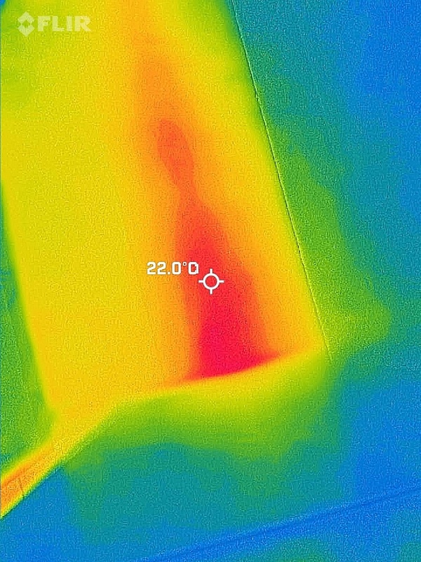

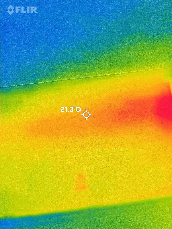

Beste Mede-Tweakers,
Ik ben er recent achtergekomen dat de vloerverwarming in de slaapkamer niet meer warm wordt. Na een warmtemeting met mijn FLIR lijkt het er sterk op dat ik met een luchtbel of een verstopping te maken heb. De leidingen in de vloer koelen binnen 50cm 2 graden af als ze de kamer inkomen, gedrag dat ik bij de overige groepen niet tegenkom. Er is wel een beperkte flow.
De foto's van de FLIR staan hieronder gedeeld en ik ben benieuwd naar jullie mening. Ik ben zeker geen expert op dit gebied ;)
Ondertussen heb ik geprobeerd het hele systeem te ontluchten en om meer flow te creeren op de slaapkamer groep (alle overige debietmeters dicht) om de verstopping eruit te forceren. Helaas heb ik hier geen succes mee gehad, het afkoelen blijft op dezelfde plek. Ik zie de flow wel oplopen van 2L naar 3L op de debietmeter van de betreffende groep, meer gaat er niet door. Alle overige debietmeters gaan zonder problemen naar de 4L als ik hetzelfde doe.
Zover ik kan zien is onze vloerverwarming niet aangelegd met de beruchte zwarte leidingen die lucht doorlaten, maar woon ik wel in een gebied met zeer hard water. Zou dat een oorzaak kunnen zijn? Voor de zekerheid heb ik ook een foto van de verdeler geplaatst.
Wat kunnen jullie me adviseren? En hebben jullie wellicht een goed advies qua partij als de VV gereinigd moet worden?

Ontkoppel hem en zet er eens een waterstofzuiger op, wellicht krijg je daar de verstopping mee weg.

Thanks! Die optie heb ik niet eens overwogen, terwijl ik ze in het verleden wel eens bij rioolontstoppingen toegepast heb zien worden! =) Alleen even kijken of die dingen een beetje voordelig te huren zijn, ik zie dat ze aardig prijzig zijn in de aanschaf! ;)

Spoelmachine huren Boels werkt perfect

Gewoon tuinslang op de verdeler, andere groepen dicht en dan de retour met een slang in het toilet.
