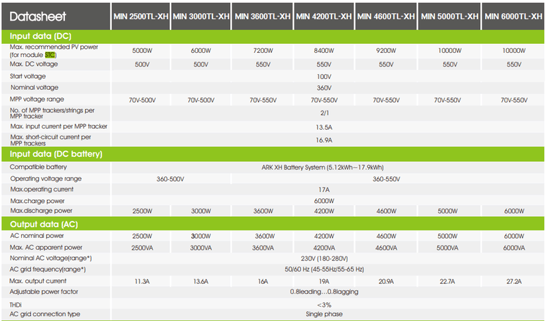

Ben van plan om zonnepanelen te nemen en overweeg tussen een string systeem en een Enphase systeem. Zouden jullie me kunnen helpen met het interpreteren van de omvormer's datasheet?
Afbeeldingslocatie: https://tweakers.net/i/Y7rUSk-x4rmz3hQZYO8wPps8izU=/800x/filters:strip_exif()/f/image/9PDjXmeRMMsMP6YwoKMsvK7G.png?f=fotoalbum_large
Als ik het goed heb heeft de Max Dc voltage, start voltage en nominal voltage betrekking op 1 MPP tracker en niet hoeveel voltage beiden MPP's samen produceren. Corrigeer me als dit niet zo is.
Ik zit eraan te denken om zonnepanelen te nemen met een LMP van 13,11 onder de STC omstandigheden. Dat zit onder de Max input current per MPP tracker van 13,5 Ampere. Echter, wanneer het kouder wordt kan de LMP stijgen naar boven de 14 Ampere. Dus, zit het boven de Max input current per MPP tracker van de omvormer. Is dit een probleem of clipt de omvormer simpelweg de opbrengst af?
Correct.
De omvormer clipt dit af. Hij vindt dan het MPP bij 13.5A,
