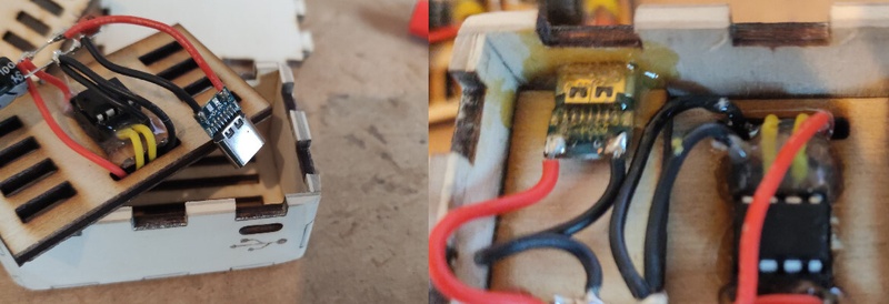

Ik wil graag elektronische componenten vastlijmen.
situatie is ongeveer als volgt: ik heb een plaat van plexiglas of hout van 3 a 5 mm dik, daar zit een gat in in de vorm van een usb aansluiting. ik heb een usb socket dit ik daar in wil lijmen.
Het is voor kleine hobby projectjes, de plaat zal vaak een doosje met een arduino en rand zaken zijn, materiaal en dikte verschilt vaak. vaak dat het niet één plaat vort het kleine pcb van de socket ook ondersteund door een plaatje dat ondehet pcb zit.
Ik heb een hete lijm pistool voor de standaard lijm methode om componenten aan de plaat te lijmen, maar bij voornamelijk het uit trekken van de usbkabel is mijn ervaring dat de hete lijm pistool de usb socket niet genoeg op de plek houd waardoor deze (er uit) kan schuiven (lijm wordt niet hard genoeg).
Nu gebruik ik random contactlijm: Valpon. dit werkt goed, de lijm wordt hard en de socket blijft op zijn plek.
De vraag is echter of dit op termijn nog blijft werken op elektronisch vak, of dat dit een grote no no is. Misschien is er specifiek een lijm waar goede ervaring mee is, of dat alles wel OK is zoalng het mechanisch maar goed zit.
Ter indicatie:
Afbeeldingslocatie: https://tweakers.net/i/b9TLJyDZ_eez_qT-Vvpgv2H3_aU=/800x/filters:strip_icc():strip_exif()/f/image/wsJyiRPmJNBG6iTpjK7EB8ge.jpg?f=fotoalbum_large

Bedankt voor de antwoorden, het is gewaardeerd.
Het wordt epoxy, dit is meermaals aangedragen en lijkt geen electrische problemen op te leveren.
De mount usb-c heeft zeker een use-case maar niet specifiek wat ik zoek. (Enigsinds speelt de prijs ook mee, nu heb ik bulk usb-c sockets van Ali, de months zijn wel iets duurder, maar kan gebruikt worden in bepaalde projecten.
Het idee van een extra versteviging is iets wat ik kan toepassen op soortgelijke projecten in de toekomst
