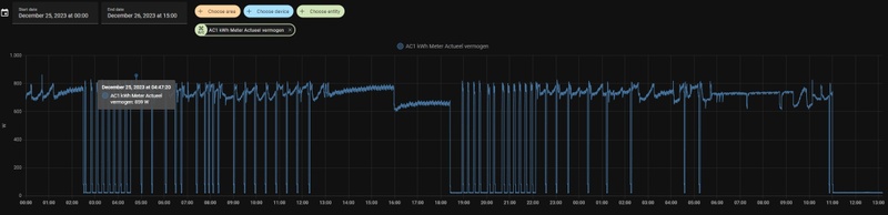

  • Navi
Het minimumvermogen van de Daikin multi-splits is erg hoog, ze kunnen niet ver terug moduleren.
Op dit moment is het ruim boven de 7 graden buiten, dus je haalt ook nog eens een heel goede COP.
Resultaat is heel veel vermogen, en dus pendelen.
Wat je kunt proberen is:
- ECO mode aan op alle binnendelen
- Stille modus buitendeel aan, op alle binnendelen.
- Vraagbesturing aan en vermogen beperking op bv 40%-60%, op alle binnendelen instellen.
- Beide binnendelen aan, fixed op fanstand 1. (Niet stil, dat is te zacht. Niet auto. Nog liever op 2, maar alleen als je je niet stoort aan het geluid)
- Als je WTW ventilatie in huis hebt, die evt een standje hoger zodat de lucht meer mengt door het hele huis.
Kijk dan eens hoe het gaat.
Zelfs met al deze opties en 4 binnendelen per buitendeel heb ik nog wat pendelen hoor, maar tis een stuk minder. (2x 5MXM90)
Het regelgedrag is gewoon ruk bij die Daikins, gaat rustig uit en 1 minuut later weer aan, het slaat nergens op.
Afbeeldingslocatie: https://tweakers.net/i/VTBCCCBTUmc8w4FdZqjz-ZM2GcM=/800x/filters:strip_icc():strip_exif()/f/image/fMr0CY8G8kKpuXYq0MVwuv61.jpg?f=fotoalbum_large
Ik heb overigens 2x een 5kW binnendeel in een woonkamer van +- 225m3, in beide hoeken 1, wel aan dezelfde kant.
[ Voor 45% gewijzigd door Navi op 26-12-2023 13:24 ]
